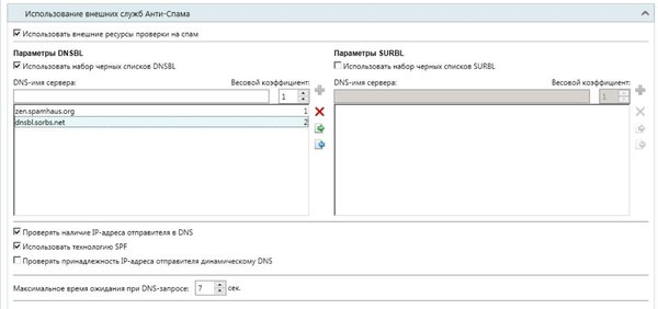

2. В касперском настроено исопользование DNSBL:

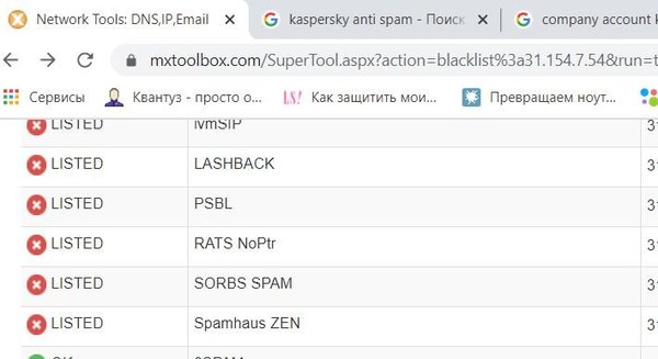

3. Если проверить IP отправителя на DNSBL, то видно что адрес отсвечивает в черных списках:

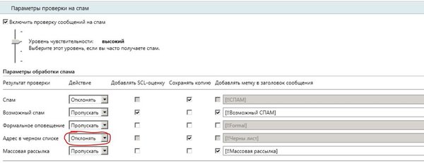

Сейчас проверил, у меня чувствительность выставлена на высокий уровень, а спам-рейтинг проблемного письма всего 40.
Вопрос: как настроить антиспам, что бы письма пришедшие с blacklisted серверов безусловно отклонялись? Я так понимаю, настройка на скриншоте ниже "не про это":
Ну или как сделать так, что бы письмам с blacklisted серверов присваивался более высокий спам рейтинг?

Что касается DNSBL, то там для каждого можно задать весовой коэффициент, насколько я понимаю. Поэкспериментируйте.
