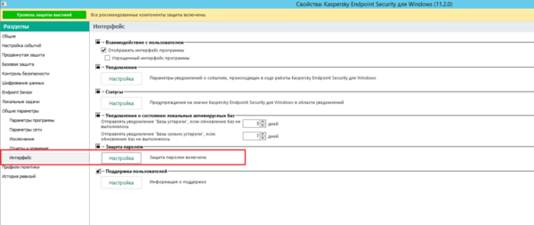

Как можно настроить через консоль управления блокировку отключения пользователями службы и антивируса.
К примеру: Если пользователю на определенное время нужно отключить антивирус или службу, он обращается к администратору, который в свою очередь перемещает данный компьютер в определенную группу, которая автоматически отключить антивирус и службу на время.

Это Вы про это окно?
Я хочу вообще отключить возможность отключать антивирус и службу, только по обращению к администратору и при помощи создания группы (перенести в данную группу и обратно)
Тогда только если скрыть значок через политики KES, т.к. эта возможность все равно будет
У вас самая верхняя галочка на скрине

36 минут назад, Ислам Аманатов сказал:
Да.
Это не даст сделать самозащита антивируса. При желании можно скрыть значок антивируса из области уведомлений, но при желании пользователь все равно его найдет через меню пуск.
А зачем так сложно? Можно же профиль политики применить.
