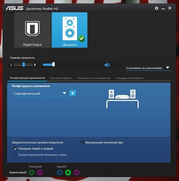

У меня вообще история с этим всем такова.
На старой материнке я пользовался дискретной звуковой картой. После нового года, решил обновить некоторое железо, в том числе материнку, на новую мать звуковуха уже не подходит. После перехода на новое железо, винда сама поставила какие-то дрова на звук, когда я увидел что панели нет и я не смогу переключаться между наушниками и колонками - виндовые дрова удалил и поставил с сайта Асус, но увы - не помогло, по сей день на них и сижу. А с магазина Майкрософт я только пробовал скачивать Realtek Audio Control, но там с самого начала как была ошибка, так и выходит, оно даже не скачивается.
3 hours ago, slaner said:
Сейчас стоит (см.скрин). Качал с сайта материнской платы.
Ну вот на скриншоте же есть кнопка удалить. :) И судя по версии это не с сайта ASUS (такой версии там нету) и не с сайта Realket (там драйвера ещё древнее)
@slaner Попробуйте версию 6.0.1.8339, которая датируется 18 годом.
@stanisluv, @Воронцов, я интереса рада попробовал поставить на 10-ку (2004) последние драйвера с сайта Realtek (R2.82. Винда их маркирует как 6.0.1.х). Формально поставилось их приложение. Но при его запуске, что из трея, что вручную, запускается стандартный виндовый интерфейс в котором нет тех возможностей, которые нужны.
11 часов назад, stanisluv сказал:
Не, я правда качал с сайта Асус. По началу искал драйвер в интернете с номером какой в характеристиках материнки написан, но никак не смог найти и скачал с сайта материнки. Вчера скачал с сайта Реалтека, сегодня ставил, но ничего не изменилось - результат такой же.
28 минут назад, andrew75 сказал:
Абсолютно всё верно. Вчера качал драйвера с сайта Реалтек, такая же версия и так же без нужных возможностей.
4 часа назад, Воронцов сказал:
А вот с этой версией чудо-таки произошло и панель появилась.
