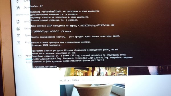

Раз после chkdsk диск не "отвалился" полностью, то есть шанс что Dism в этот раз отработает как положено.
Предлагаю заново провести команду Dism /Online /Cleanup-Image /RestoreHealth
После её завершения выложите пожалуйста новый файл CBS.log.
Приложен!
CBS.rar
@Паолина Судя по логу проблем с системными файлами больше нет. Можно на всякий запустить sfc /scannow , но раз система уже обновилась до последней версии то там тоже всё нормально должно быть.
