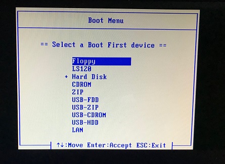

После отключения электричества комп перезагружается беспонечно (см. видео внутри)
@Friend,
при нажатии f12 см (прикрепленные файлы)
плюсик всегда стоит напротив hdd
я стрелочками выбираю usb-hdd и жму enter и происходит перезагрузка
но при следующей перезагрузке плюсик все равно на стоит напротив HDD
UPD
ЗАПИСАЛ НА DVD ДИСК - ЗАГРУЗИЛСЯ ! Как действовать дальше  ?
