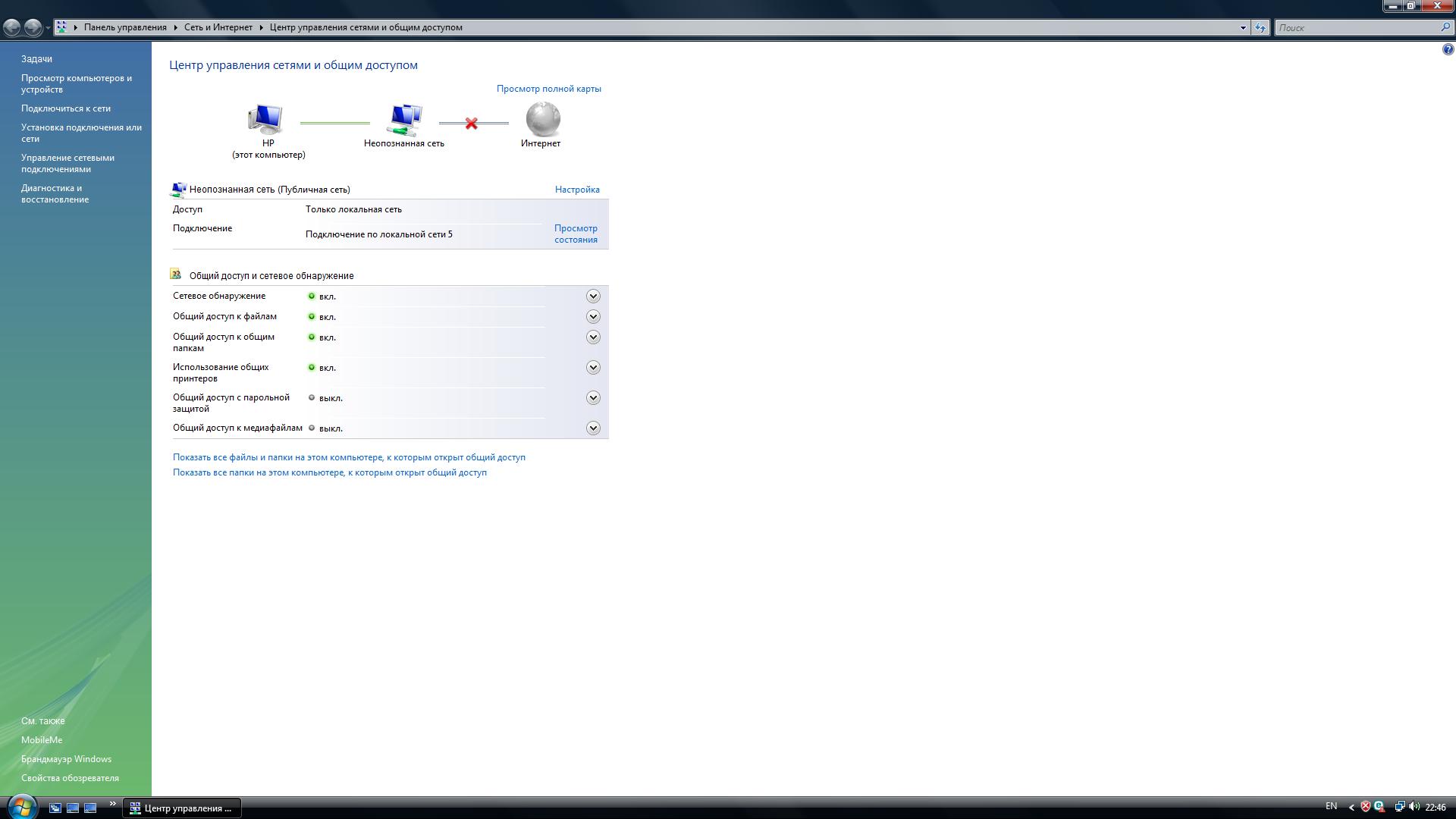

moy_nick Опубликовано 15 ноября, 2017 Автор Поделиться Опубликовано 15 ноября, 2017 (изменено) Идите в Центр управления сетями и общим доступом - Изменить дополнительные параметры общего доступа и выставляете там в профиле "Общий": - включить сетевое обнаружение - включить общий доступ к файлам и принтерам - включить общий доступ, чтобы сетевые пользователи могли читать и записывать файлы в общих папках готово. на ноутбуке сделал. Тоже самое делаете на ПК-1 А вот на ПК-1 (win vista) пытаясь такое проделать вот что получается см видео записи экрана http://sendvid.com/2mx59shr И кстати сейчас на ноутбуке снова зашел проверить "дополнительные параметры общего доступа" но сделанные изменения не сохранились. Хотя я их сохранял. Вот сейчас снова сохраняю а они не сохраняются. вот видео http://sendvid.com/mf9uzq3x Изменено 15 ноября, 2017 пользователем moy_nick Ссылка на комментарий Поделиться на другие сайты Поделиться

moy_nick Опубликовано 15 ноября, 2017 Автор Поделиться Опубликовано 15 ноября, 2017 (изменено) Службу "Сервер" включите. Тип запуска "Вручную". включил Служба "Локатор удаленного вызова процедур" у вас не запущена. Сделайте на ней двойной щелчок и нажмите "Запустить". Если служба запустится, то попробуйте заново повторить действия из прикреплённого вами видео в 66 сообщении. сейчас получилось вот как на висте спойлер: И что с Win7? Сохранились настройки после перезагрузки? сейчас перезагружусь и отпишу Изменено 15 ноября, 2017 пользователем Soft спойлер Ссылка на комментарий Поделиться на другие сайты Поделиться
