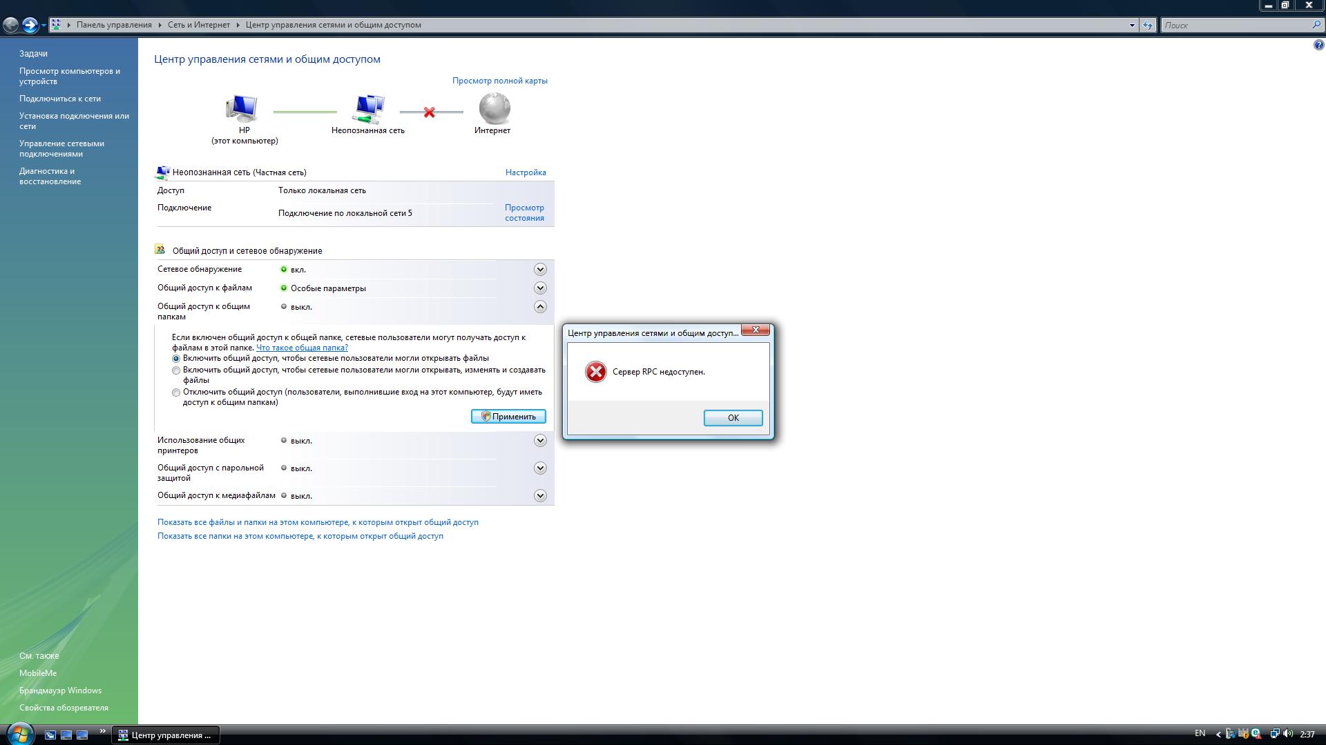

Когда я хотел выставить общий доступ на ПК-1 то мне выдало вот что спойлер:
9af9a8cf889e4e68d5a0c5144a08b534.jpg[/url]
Итак компы пингуются друг с другом. . что делать дальше ? Выписали что

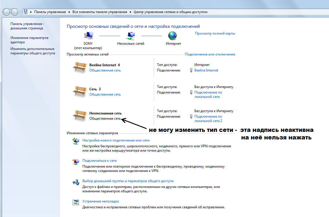

1. В центре управления сетями и общим доступом поменяйте для локальной сети (которая у вас называется "Неопознанная сеть") тип сети с "Публичной" на "Рабочую" (или "Сеть предприятия"). 2. В параметрах общего доступа для этой сети: - включить сетевое обнаружение - включить общий доступ к файлам и принтерам - включить общий доступ, чтобы сетевые пользователи могли читать и записывать файлы в общих папках  - отключить общий доступ с парольной защитой

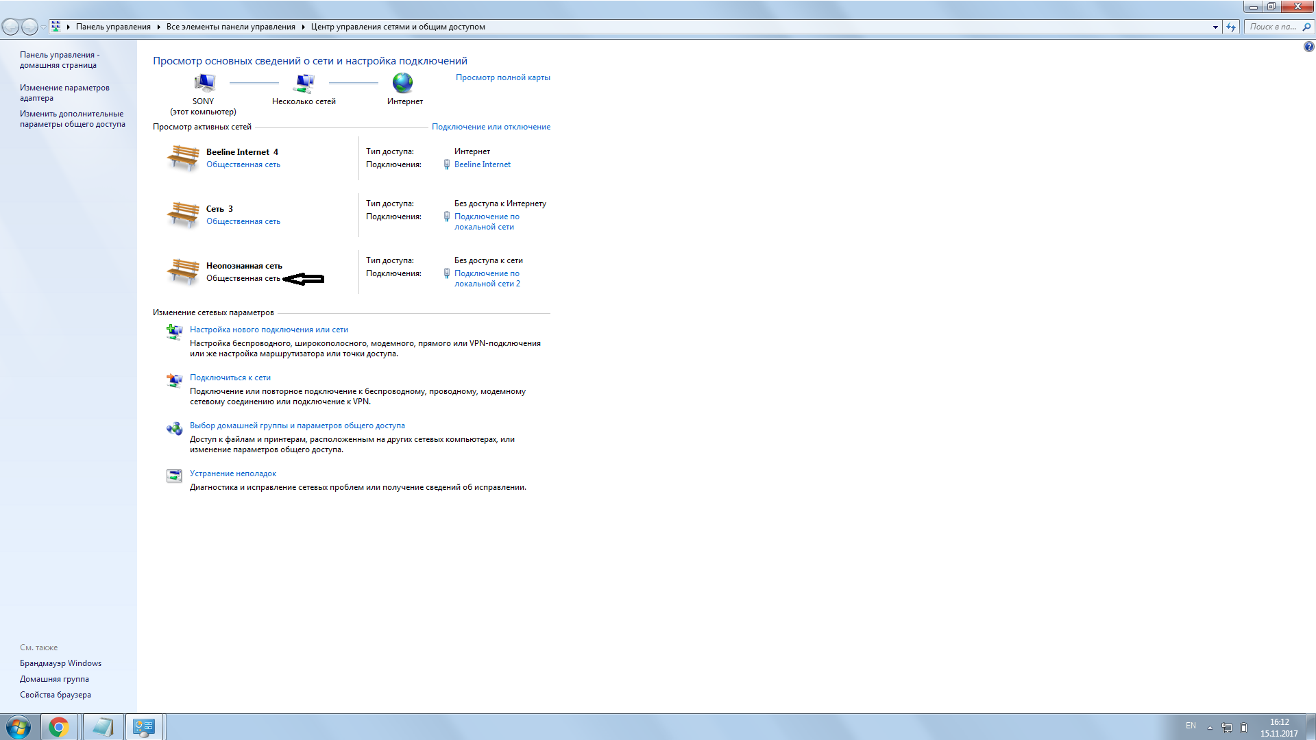

Я хотел попробовать  тип сети сменить не смог - тк.к  надпись неактивна (см.скрин) а  на неё нужно нажимать чтобы сменить тип сети насколько я понял.

Алексей Игуменов

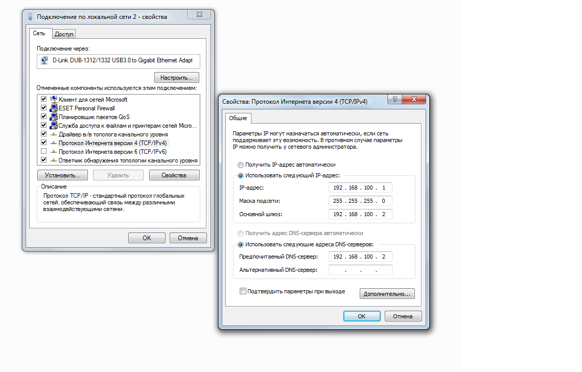

@moy_nick, самый простой способ поменять расположение сети это опять зайти в настройки TCP/IP. Ip и маску оставить прежнеми, а в шлюз и ДНС прописать Ip ПК-1 или ПК-2 к примеру.
После сеть должна стать опознанной и можно будет поменять расположение. После снова убрать основной шлюз.

moy_nick,
По недоступности сервера RPC почитайте: https://support.microsoft.com/ru-ru/help/962244/the-rpc-server-is-unavailable

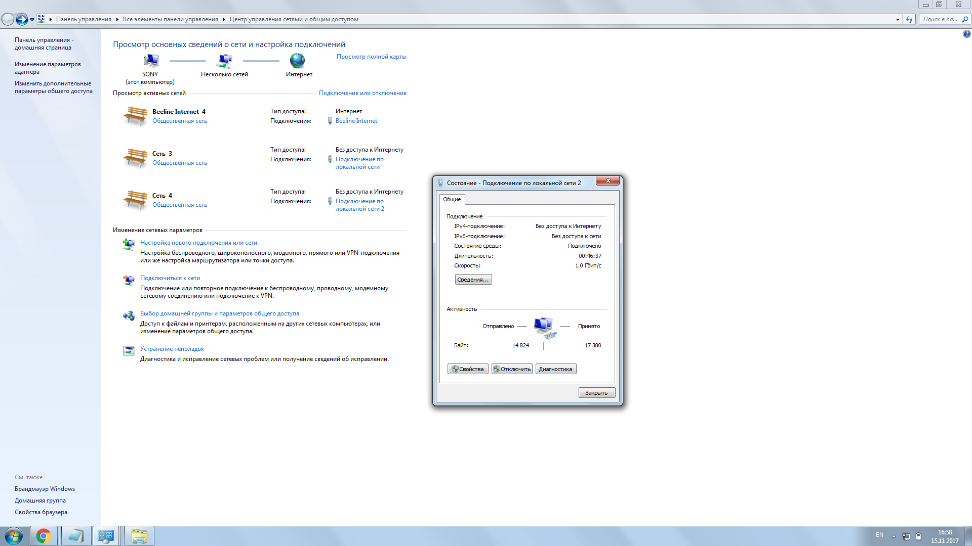

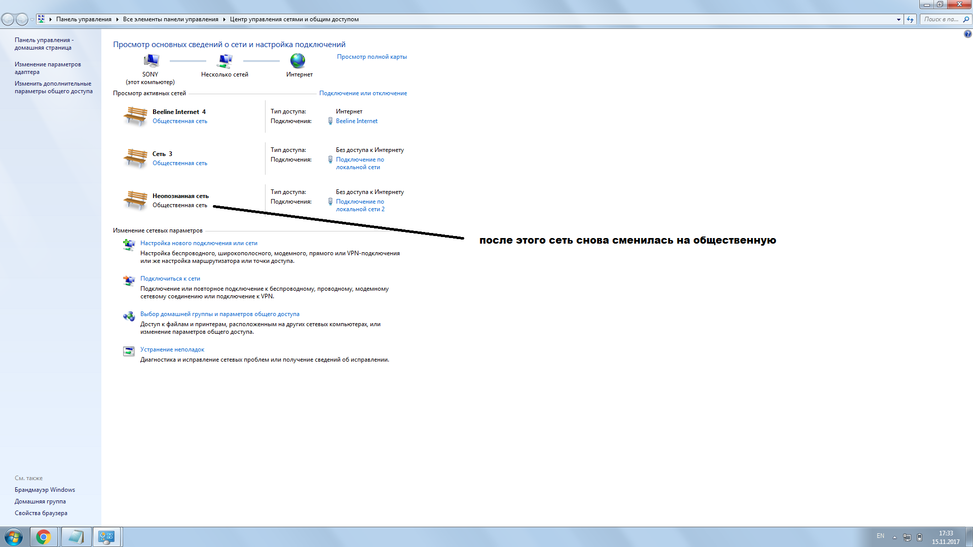

сделал. зашел в центр управления сетями и общим доступом. ничего не изменилось. неопознанная сеть и всё также не дает сменить тип.
теперь возвращать все как было до этого ?  (основной шлюз оставить пустым  и днс 8.8.8.8 ? )

Итак включил ПК-1

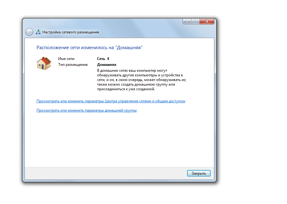

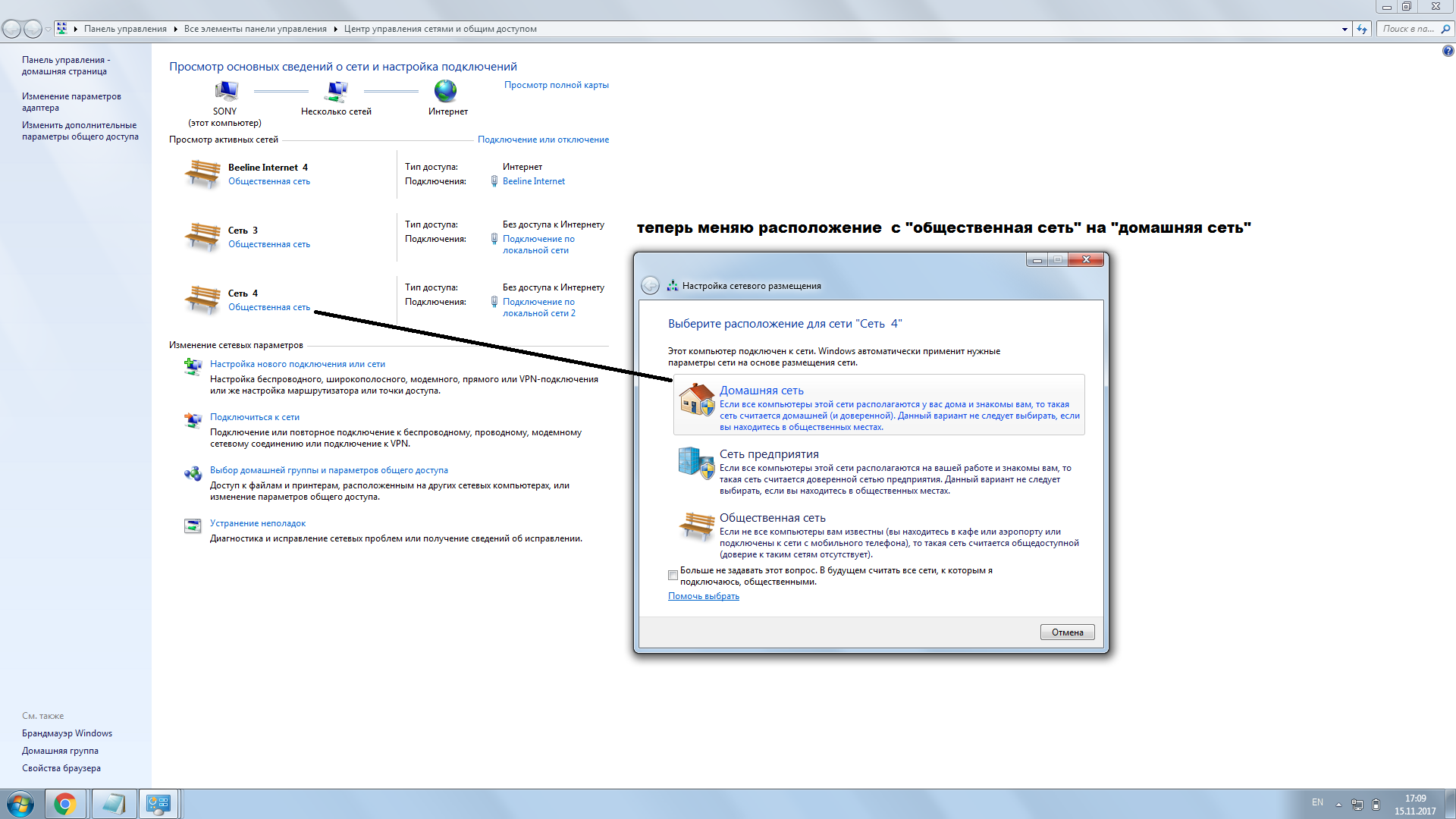

теперь на ноутбуке зашел в "Центр управления сетями и общим доступом" и  вижу что сеть стала называться уже "Сеть 4" общественная сеть.
спойлер:
59169d95dfa075f42969e862e90c6944.png[/url]
сменилось

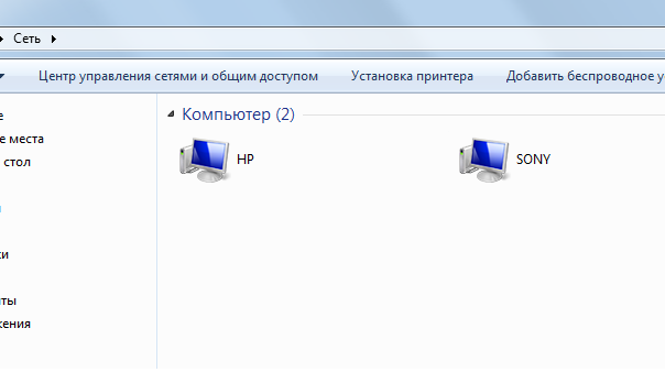

кстати в папке Сеть уже такая картина папка Сеть:
Изменено пользователем Soft
под спойлер
Алексей Игуменов
@moy_nick, Нашёл такой способ на просторах интернета. Проверил на своём ПК. У меня сработало.
Система не может позволить изменить неопознанную сеть на домашнюю. Для того чтобы изменить это, необходимо:
Открыть панель управления, выполнить переключение вида отображения с крупных на мелкие значки. После этого найти пункт Администрирование->Локальная политика безопасности. После этого в группе политика диспетчера списка сетей необходимо дважды кликнуть на по Неопознанным сетям. Теперь осталось переключить на пункты под названием Личное и Пользователь может изменить расположение. После подтверждения с помощью кнопки ОК изменения вступят в силу. Теперь, когда Вы вошли в центр управления сетями, мы видим, что тип сети изменен на Рабочая.
Алексей Игуменов,
это групповые политики, которые есть только начиная с professional.
Думаю у ТС на ноутбуке что-то из ветки home, а значит у него этого просто нет.
Можно конечно открыть доступ и на общественной сети, но тогда это будет распространяться и на его интернет-подключение.
