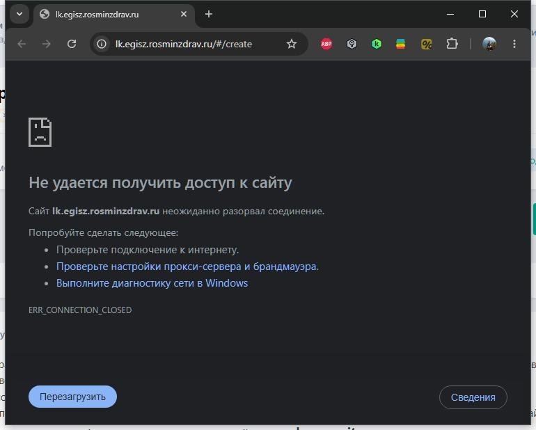

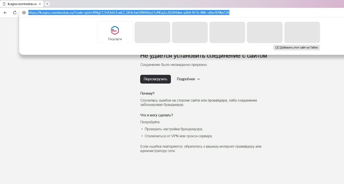

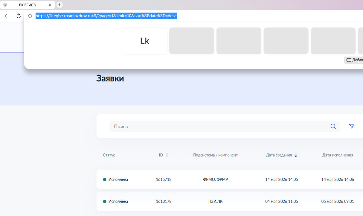

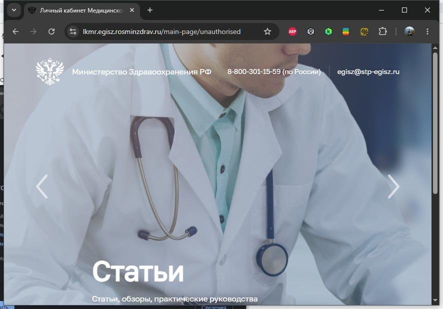

Kaspersky блокирует сайт Росминздрава.
Похожий контент
Автор Evel
Всем привет.
Агент администрирования 16.0.0.43
Версия антивируса Kaspersky Endpoint Security для Windows 12.11.0.637

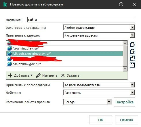

Пытаюсь заблокировать переходы по содержанию, через встроенную категорию в Веб-Контроле.
Протестировав - якобы работают эти политики ограничения в самом КЕСе, по факту исходя из браузера работают на множественных компах переходы по сайтам (подобия материала для взрослых и т.д) (браузер - Хром)
Чуть истории, настраивал я ещё на 12.10, тестил всё работало. Обновился до 12.11 - не работает та же настройка.

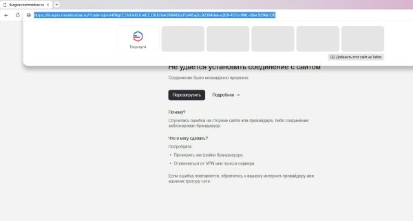

Автор ska79

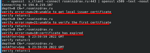

На госуслуги захожу через firefox, но при попытке посмотреть результаты медицинских иследований госуслуги выводит что надо дескать установить сертификаты минцифры, что уже давно сделано (кроме корневого сертификата в ОС) при попытке посмотреть "без сертификата минцифры" Плюс сообщает следующее. При этом сайт росминздрава в том де firefox открывается без проблем
