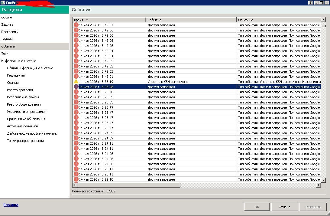

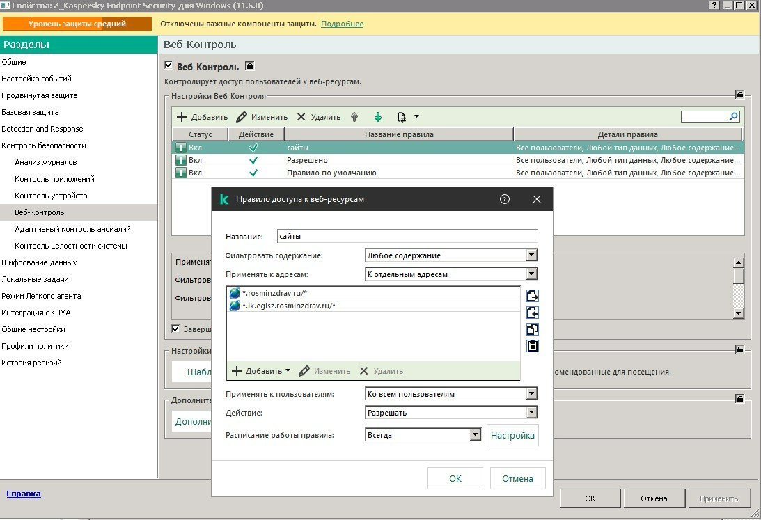

  1. Здравствуйте. Вопрос первый почему сайт Росминздрава в блоке у антивируса? Я конечно добавил в политике в веб-контроле в доверенные сайты сайт https://lk.egisz.rosminzdrav.ru/ чтобы можно было сотрудникам входить на него. В событиях пользователя нет запрета доступа на сайт, как обычно куча запретов на вк и сервисы яндекса. Вопрос второй почему в событиях компьютера или в отчёте веб-контроля не где нет события блокировки этого сайта? Так же вчера нужно было подключиться на удалённый сервер rdpc.sgugit.ru антивирус не давал туда доступа пока не отключил на компе пользователя службу веб-контроля. Как такие сайты/адреса вносить в исключение чтобы веб контроль не блочил их? Скрины прикрепил.
