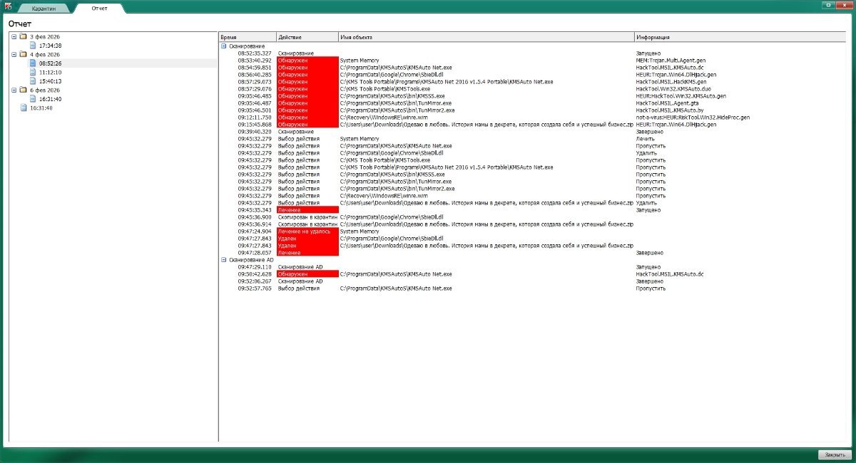

Чертковская библиотека Опубликовано 8 февраля Автор Опубликовано 8 февраля Все работает нормально. Центр обнговления Windows заработал, все пропущенные обновления установились. Прогораммы работают нормально, ничего теперь самопроизвольно не закрывается. Спасибо вам большое! У меня вопрос - все это было из-за этого? C:\ProgramData\google\chrome\updater.exe И еще, перед тем как запросить у вас помощь, в соответствии с рекомендациями я провел проверку с помощью: Kaspersky Virus Removal Tool; Dr.Web CureIt!. KVRT тогда нашел следующее (на прикрепленном скриншоте)), может быть все было из-за этого?
thyrex Опубликовано 8 февраля Опубликовано 8 февраля Все из-за майнера updater.exe, который попал либо в архиве с активатором, скачанном с непроверенного источника, либо в архиве с историей любви. 1
