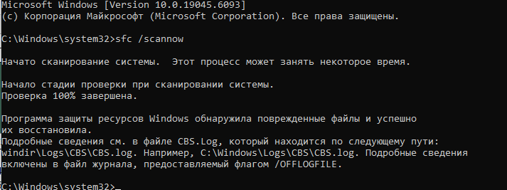

Причин может быть много. Системные ошибки. Ошибки на диске. Много чего еще.
Начните с проверки системных файлов. В командной строке, запущенной отимени администратора, выполните:
sfc /scannow
Результат покажите.

18 часов назад, MotherBoard сказал:
А в БИОСе  монитор смотрели? Перегрева чипа, матплаты, проца нету?
В Аиде смотрел, когда запускал стресс-тесты, на датчиках перегрева не было.
19 часов назад, andrew75 сказал:
sfc /scannow
Результат покажите.
что-то нашла восстановила.
Файлик сюда не пролазит, вот ссылка на яндекс-диске: https://disk.yandex.ru/d/0QPmF4G87LrSrQ
Не надо. Достаточно того что восстановилось успешно.
