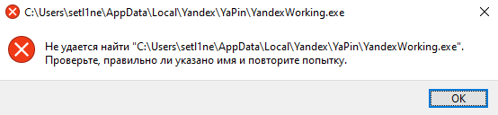

Поймал майнер, удалил его по гайдам через безопасный режим, но остались последствия в виде того, что есть какие-то ограничения по типу что вылазит ошибка 195 при установке amd adrenaline и ошибка в службе восстановления, помогите вернуть систему к рабочему состоянию
