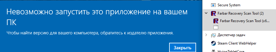

3 дня назад поймал вирус, из-за которого невозможно сидеть в звонках или просто играть. Подумал что это вирус из-за того что не даёт скачать HijackThis и SpyDllRemover, а всё остальное медленно но качается. Сканировал Dr.Wev Cureit и Malwarebytes но четно...  (Тормозит только на ПК, на телефоне на той же сети всё прекрасно)
Пытался сканировать, но при запуске пишет "Найдено новое обновление, пожалуйста подождите" и когда уже обновилось вылезает эта ошибка

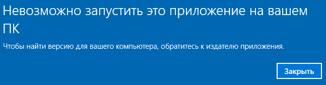

Вот ещё скриншот
Проверил, скачав с основной ссылки. Запустилось, обновление не просило. Отсканировало успешно. Попробуйте перекачать заново.
Уже 10 раз перекачивал, одно и то же, но работает идеально в безопасном режиме
В безопасном режиме с подключением к WI-FI или без? (какой из вариантов выбрать?)
