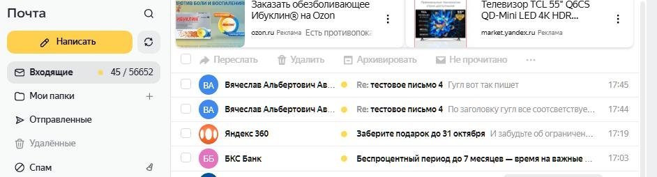

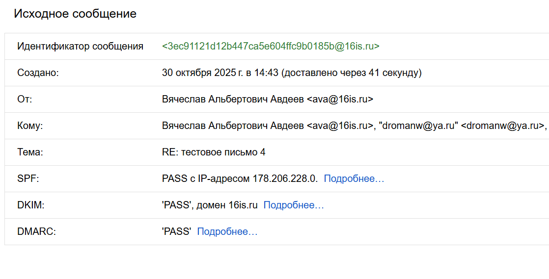

как удалить свой домен из антиспама?
1 час назад, Вячеслав Авдеев сказал:
Лучше стало?
в спам попадает
Отправитель не прошел проверку SPF
Вячеслав Авдеев
3 часа назад, andrew75 сказал:
запись должна быть только в зоне 16is.ru
Но там не должно быть redirect=beget.com
Насколько я понимаю.
убрал.
вроде ничего не изменилось
8 минут назад, kmscom сказал:
в спам попадает
а гугл вот  так пишет
Я не уверен что есть необходимость в этой записи:
include:_spf.google.com
но  работает и ладно.
