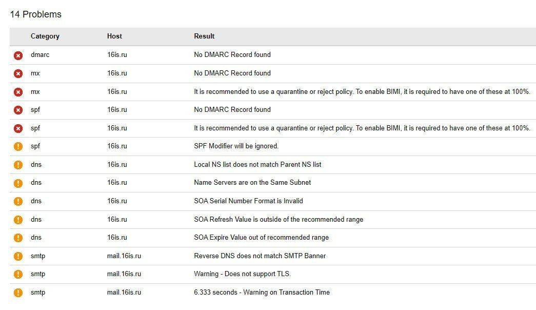

2 минуты назад, kmscom сказал:
у меня сам почтовый сервис Яндекса, отправил его в СПАМ
Вот и вопрос: а за что?
Ну так спросите поддежку яндекса. Причина будет явно та же что и у альфа-банка.
Это проверка по вашему домену
Как минимум нужно правильно настроить spf и DMARC.
С текущими настройками домена у вас будут проблемы с серьезными адресатами. Включая даже mail.ru и Яндекс.
И белые/черные списки здесь ни при чем.

Кажется проблема найдена
При смене хостинга допустил ошибку в конфигурировании DNS.
spf привязал к основному домену, тогда как почтовый сервер работает с другого IP и другого поддомена
Ошибку исправил.
Надеюсь все теперь заработает как надо.

Опять в спам. Хотя причины уже не указаны.
нука Отправьте еще раз
Status Problem DMARC Record Published No DMARC Record found
Status Problem DMARC Policy Not Enabled It is recommended to use a quarantine or reject policy. To enable BIMI, it is required to have one of these at 100%.

Запутался я совсем
Есть основной домен 16is.ru, который сидит по адресу  45.130.41.165
v=spf1 redirect=beget.com +mx ip4:178.206.228.0 +a include:_spf.google.com ~all
И есть почтовый сервер mail.16is.ru, который сидит по адресу 178.206.228.0
v=spf1 +mx ip4:178.206.228.0 +a include:_spf.google.com ~all
первый spf вроде не должен быть, но без него гугл отклоняет
Что не так сделано?
теперь снова
  • Отправитель не прошел проверку SPF
Во-первых, почему у вас две SPF записи?
Во-вторых, зачем вам запись redirect?
Вобщем вот вам инструмент, изучайте - https://mxtoolbox.com/MXLookup.aspx
Вячеслав Авдеев
Мне тоже не нравится, что есть запись для 16is.ru, где почтового сервера нет, но если я ее убираю, гугл отклоняет письма
6 минут назад, Вячеслав Авдеев сказал:
запись должна быть только в зоне 16is.ru
Но там не должно быть redirect=beget.com
Насколько я понимаю.
Вячеслав Авдеев
Прикрутил к серверу DKIP и DMARK
Гугл пишет spf passed  и dkip passed
отправил еще одно тестовое письмо.
Лучше стало?
