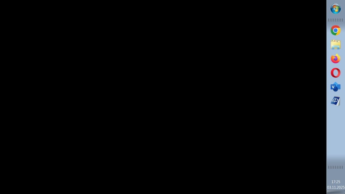

Остался чёрный экран, на мгновение появляется. Не помню уже как было, но он особо не беспокоит.
Кратковременное появление окна командной строки вполне может быть связано с работой легитимных программ, запускаемых при старте системы. Просто не обращайте внимания.
