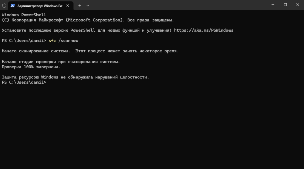

Здравствуйте, решал проблему насчет центра обновлений (за место стандартных названий служб были с припиской _bkp), была ошибка 1053 и центр обновлений показывал мол, сейчас недоступно, зайдите в параметры позже. После того, как я переустановил службы исходя из этого треда (https://forum.kasperskyclub.ru/topic/466605-resheno-pojmal-virusy-pereimenovalis-sluzhby-_bkp) центр обновлений просто начал бесконечно грузиться и после вообще окно параметров закрывалось само по себе. Помогите пожалуйста image.thumb.png.28b0a7cf63c10ace5596c9de630e2686.png
Начните с проверки системных файлов - в командной строке, запущенной от имени администратора, выполните:
sfc /scannow
Думаю что в данном случае проще всего обновить систему поверх.
С готового образа или через Media creation tools, например.
Только во втором случае нужен будет VPN.

Выполните в командной строке запущенной от имени администратора
1.
DISM /Online /Cleanup-Image /CheckHealth
2.
DISM /Online /Cleanup-Image /ScanHealth
3.
DISM /Online /Cleanup-Image /RestoreHealth
