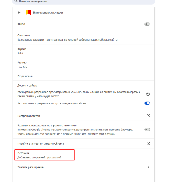

[РЕШЕНО] Сторонней программой установилось расширение хром
Сегодня, после выхода компьютера из спящего режима было установлено расширение "Визуальные закладки" pchfckkccldkbclgdepkaonamkignanh .
Ранее уже были проблемы с автоматической установкой вредоносных расширений.

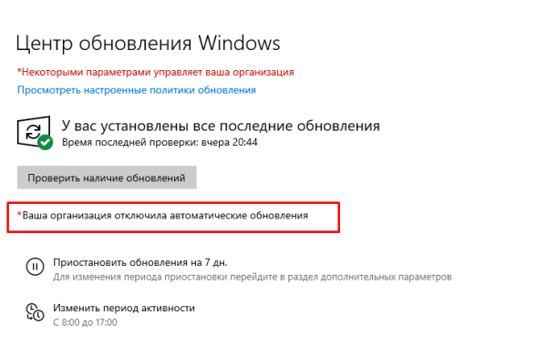

Обновление системы отключали самостоятельно?
Не припомню, чтобы сам отключал, но не уверен. Сейчас указано, что организация приостановило автообновление. Организации у меня нет, комп домашний. Возможно это дефолтные настройки моей сборки  винды.
