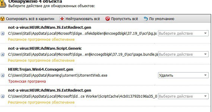

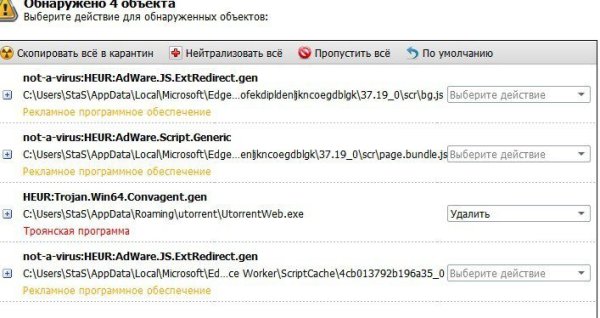

скачал игру с торрента, после чего в браузере Chrome после каждого перезапуска пк начало устанавливаться левое расширение якобы Adblock. Так же в temp появляется папка 2xzjMMUGjeobOYtjoc0gOuMKKHC. Пробовал чистить антивирусами - не помогло.
Нашел решение, avz скачал, Autologger я так понимаю тоже надо качать:
Актуально ли оно?
Изменено пользователем Milink
Здравствуйте.
Рекомендации, написанные не для Вас, выполнять не рекомендуется. Они пишутся индивидуально.
Выполните Порядок оформления запроса о помощи.
Новую тему создавать не нужно, логи прикрепите к следующему сообщению в текущей теме.
