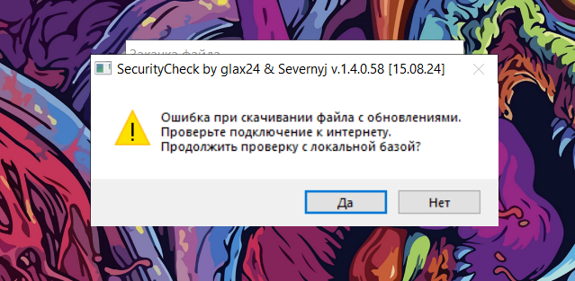

После запуска SecurityCheck и недолгого ожидания вышло вот такое уведомление, нажал "Да"
SecurityCheck.txt
