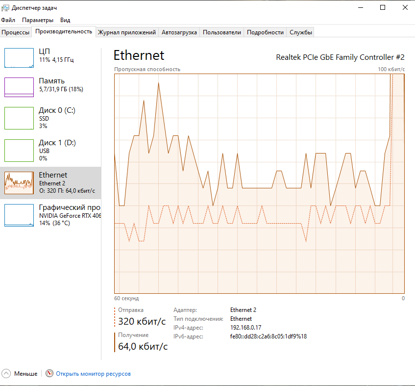

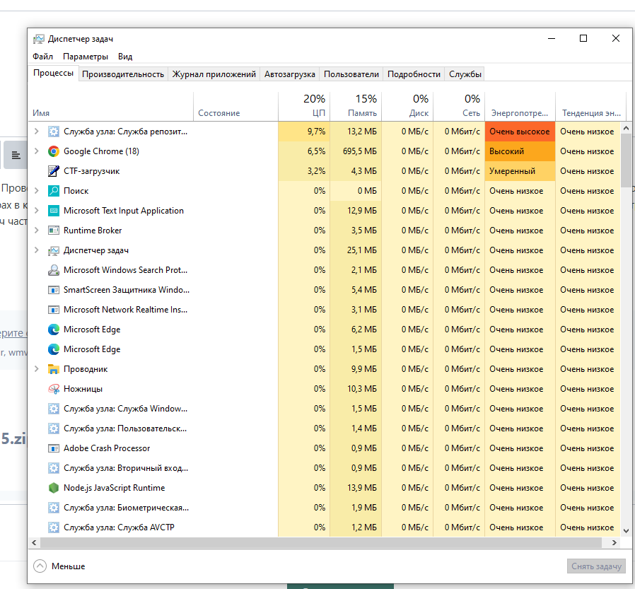

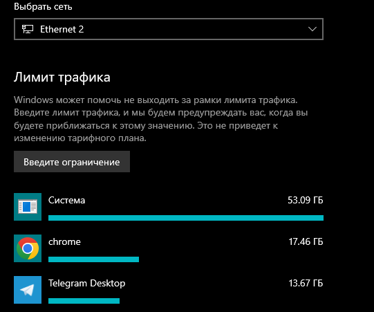

В последнее время моргал монитор пк, что напрягло. Проверяла пк на вирусы через Dr.Web CureIt! обнаружил 3, которые сразу удалила. Проверяла после через Dr.Web CureIt! и вечером через kaspersky и больше ничего не нашлось. Напрягло, что иногда цп поднималось больше обычного в программах по типу word или играх в которых не повышалось так, как раньше. И повышается энергопотребление. Также заметила, что system съедает очень много трафика (подключение через кабеля). Если раньше он особо не превышал 1 гб, то сейчас 53 гб. Также диспетчер задач часто показывает долгие скачки интернета, хотя может открыта лишь одна вкладка хрома. Не уверена, что это именно, но может быть что-то серьезное?
