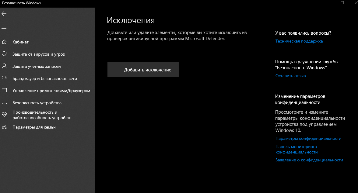

Если по-прежнему не получается удалить исключения вручную, следующий скрипт выполните в безопасном режиме.
  • Выделите следующий код:
    CloseProcesses:
    StartPowerShell:
    Remove-MpPreference -ExclusionPath "C:/"
    Remove-MpPreference -ExclusionPath "C:\Users\a6o6a"
    Remove-MpPreference -ExclusionPath "C:\WINDOWS"
    Remove-MpPreference -ExclusionPath "C:\WINDOWS\system32\config\systemprofile"
    EndPowerShell:
