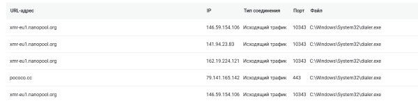

Через Malwarebytes решил проверить пк на вирусы, обнаружился некий товарищ, появился сервис KMDIPP с путём C:\ProgramData\vgodrqhybann\xoscarfcysrp.exe, просмотрел через реестр, удалял, менял значения, в свою очередь сервис пересоздавался и бойкотировал, отправляя левый трафик на непонятные порты. (скриншот прикрепил)
После проходки Uvs, доверенные процессы логгер пометил подозрительными. (лог прикрепил)
После происходящего, сел на Dr.Web, пришло много заблокированных команд с Powershell (Прикрепить не могу, расширение файла другое), потом успокоился, прошёлся снова Uvs в надежде, что это что-то исправит, однако те же процессы как Dialer.exe и прочие были помечены а сервис KMDIPP с exeшником остался.

В других проверках, доверенные процессы больше не отмечаются как подозрительные, исходящего трафика от этого exе больше не поступают.
P.s. Всё-же осадочек какой-то остался, не надо предпринимать больше никаких действий?
