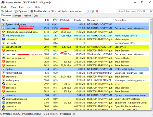

Напишите, наблюдается проблема с двумя dwm или нет.
Этот файл если остался на диске, удалите вручную, он не активен сейчас.
%SystemDrive%\PROGRAMDATA\MGRSRVDRVCS\SYSMTDRAV.EXE

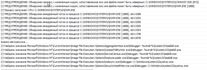

      Недавно обнаружил что в простое на рабочем столе (а после понял что не только) процессор грузится на 25-30 процентов. Видел подобные темы на форуме, но, к сожаления, сам разобраться не в силах даже опираясь на них.
      Помогите пожалуйстаCollectionLog-2026.02.02-05.04.zip
