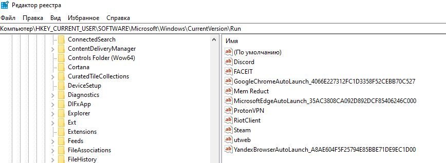

Или эти автолаунч и должны там быть? Просто я изначально думал, что именно с помощью них браузер крашился при попытке загуглить инфу о майнере
Изменено пользователем Eugene_Konovalov
Записи нормальные.

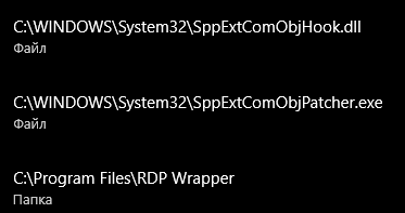

Удалите из исключений Защитника лишние и сообщите как себя ведёт система в целом (если не заглядывать в реестр).
Подскажите, пожалуйста, это входит в перечень "лишнего"?
SppExt... - от активатора, остальное можно удалять.
