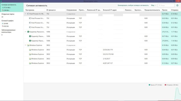

Некоторое время назад заметил в мониторе сетевой активности Kaspersky Internet Security исходящее сетевое соединение (иногда несколько) от Windows Explorer. Раньше подобного не было. В интернете мало информации, но все сходится к тому, что это ненормальное поведение Проводника. При попытке задать через Касперский правило на запрет любых исходящих соединений от проводника, начисто отваливается интернет. Проводил проверку Касперским, KVRT, Malwarebytes, Dr. Web CureIt. Последние два что-то нашли, но это были в основном файлы и библиотеки от давно удаленных программ. Удалил найденное, но проблема осталась. Проверял внешние IP, на которые идет соединение. Virus Total выдавал что-то такое: AS 8075 MICROSOFT-CORP-MSN-AS-BLOCK. В комментариях к одному из этих IP были комментарии "Malware" и "Bot". Отсюда и возникли опасения, что мне подсадили малварь, бот или что-то еще. Нет никаких видимых признаков заражения или взлома. Ноутбук не тормозит и не греется, никаких рекламных баннеров, браузер не открывается сам собой, объем трафика через это соединение мизерный, в основном ноль. Из странного подметил, что если я не пользуюсь ноутбуком несколько дней, то при включении это соединение не появляется, но появляется после перезагрузки. Незнакомые ссылки я проверяю через Virus Total, скачанные файлы - Касперским. Подозреваю, что что-то могло произойти из-за пользования торрент-клиентом, но Касперский при это всегда включен.
Общался с поддержкой Касперского, отсылал им логи. Ничего не нашли.
Если это все же какой-то вирус, можно ли его как-то вычислить и удалить? Нужно ли звонить провайдеру с просьбой о смене моего IP? Если все же придется сбрасывать ноутбук до заводских с последующим рекавери чистой системы, то безопасно ли будет перед этим сбросить данные на внешние носители или хотя бы облако без опасности повторения заражения?

Хорошо. По сути, мы только почистили мусорные записи.
Если проблема (как вы её видите) сохраняется, создайте ещё одну тему в этом разделе и посоветуйтесь со специалистами. Дайте там ссылку на эту тему.
Спасибо за помощь, но это непонятное подключение так и висит после перезагрузки в сетевом мониторе. Так то я все равно хочу форматировать диск и обновиться до Windows 10, но мне бы понять, что это, и можно ли подключить перед этим внешние носители для сохранения данных без риска повторения данной ситуации.
Понять что это - вам и подскажут в указанном выше разделе.
Внешние носители можете смело подключать. Сохраняйте только данные, не программы и другие исполняемые файлы.
