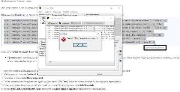

Лог сохраняется в папке, откуда запускали AVBR. Пришлите его.
O18 - HKLM\Software\Classes\Protocols\Filter\application/octet-stream: [CLSID] = {1E66F26B-79EE-11D2-8710-00C04F79ED0D} - (no file)
O18 - HKLM\Software\Classes\Protocols\Filter\application/x-complus: [CLSID] = {1E66F26B-79EE-11D2-8710-00C04F79ED0D} - (no file)
O18 - HKLM\Software\Classes\Protocols\Filter\application/x-msdownload: [CLSID] = {1E66F26B-79EE-11D2-8710-00C04F79ED0D} - (no file)
O18 - HKLM\Software\Classes\Protocols\Handler\mso-minsb.16: [CLSID] = {42089D2D-912D-4018-9087-2B87803E93FB} - (no file)
O18 - HKLM\Software\Classes\Protocols\Handler\mso-minsb-roaming.16: [CLSID] = {83C25742-A9F7-49FB-9138-434302C88D07} - (no file)
O18 - HKLM\Software\Classes\Protocols\Handler\osf.16: [CLSID] = {5504BE45-A83B-4808-900A-3A5C36E7F77A} - (no file)
O18 - HKLM\Software\Classes\Protocols\Handler\osf-roaming.16: [CLSID] = {42089D2D-912D-4018-9087-2B87803E93FB} - (no file)

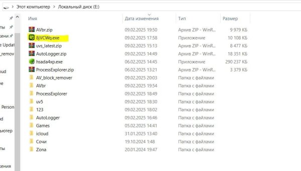

В папке откуда запускал AVBR не нашел логов созданных (скрин приложил, скачивал версию с рандомным именем), когда его запустил от сразу включился без распаковок.
При фиксе HiJackThis - выскочило окно с ошибкой. (скрин прикрепил)
Логи от Farbar'a - прикрепил.
Потому что Вы пытаетесь запихнуть его в AVZ, а не выполнить фикс в HiJackThis. Там по одной ссылке две разных инструкции.
Скачайте по ссылке https://download.bleepingcomputer.com/win-services/windows-10-22H2/ reg-файлы для служб BITS, dosvc, UsoSvc, WaaSMedicSvc, wuauserv. Запустите каждый из файлов и подтвердите внесение информации в реестр.
