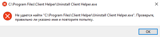

С удалением Client Helper есть проблема: unistall файла нетуimage.png.2343f1231396b0141173815483f416a5.png
qBittorrent удалил
