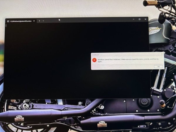

Скрипт выполнил, после перезагрузки гула вентиляторов нет, процессор работает в штатном режиме. Msconfig теперь открывается. Раньше malwarebytes, в отличие от Kaspersky Removal Tool, вообще не запускался, а теперь без проблем запускается. Огромная вам благодарность!!! После переустановки windows мне бы пришлось много клиентского софта переустанавливать и заново настраивать. Но к сожалению этот вирус что то успел побить в системе. При попытке сделать скриншот экрана вылазит ошибка (на фото).

Возможно, получится исправить данную ошибку.
Пробуйте в uVS выполнить такой скрипт с автоперезагрузкой системы.
текущий пользователь,
Скрипт автоматически очистит систему и выполнит перезагрузку системы.
;uVS v4.99.4v x64 [http://dsrt.dyndns.org:8888]
;Target OS: NTv11.0
v400c
OFFSGNSAVE
delref INSTALL.EXE
apply
restart
после перезагрузки системы.
Добавьте новый файл дата_времяlog.txt из папки откуда запускали uVS
Напишите, ушла ошибка, которую вы показали на скриншоте или нет.

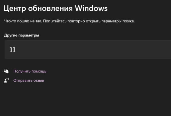

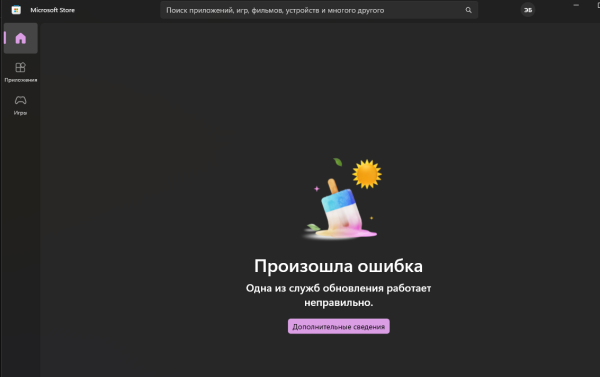

Здраствуйте! Запустил скрипт, который вы скинули, и прикрепил лог. Прежде чем использовать вашу инструкцию я уже успел удалить программу ножницы, чтобы её установить заново. Но Microsoft store перестал работать, и центр обновления Windows. Поэтому не могу проверить ушла ли проблема скриншота.

Скачайте и сохраните на диск отсюда
https://download.bleepingcomputer.com/win-services/windows-11-23H2/
твики для исправления служб:
BITS
dosvc
UsoSvc
WaaSMedicSvc
wuauserv
Файлы *.reg запускаем от имени Администратора и соглашаемся добавить изменение в реестр.
Затем перегружаем систему.
