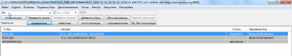

Имеет смысл создать образ автозавпуска с отслеживанием процессов и задач.
Как это сделать:
Запускаете uVS через start.exe (от имени Администратора) - текущий пользователь - Главное меню- Дополнительно - выполнить твик 39,
Перегружаете систему,
и далее, создаем образ автозапуска по инструкции выше (для создания образа автозапуска)
Образ автозапуска прикрепите в вашему сообщению.
Как это сделать:
прикрепляю
FOMALHAUT_2024-11-22_19-32-15_v4.99.1v x64.7z

Можно было сделать быструю проверку в KVRT, чтобы проверить если ли детекты MEM или нет.
Новый образ  сейчас проверю.
Это приложение не запускали перед созданием нового образа?
Q:\WORLD OF WARCRAFT\_RETAIL_\WOW.EXE
Судя по предыдущему образу, проблема была именно в нем. Именно это приложение нагружает CPU. GPU,  и процесс содержит множество внедренных потоков.
Изменено пользователем safety
Сделал проверку в KVRT, нашел троян дроппер. Удалил его. Еще он нашел подозрительные файлы в программах zapret и goodbye.dpi, они нужны для обхода блокировок ютуба и дискорда в настоящее время. Их сам касперский предложил пропустить. Могу скинуть лог, если подскажете где лежит этот текстовый файл
По поводу приложения  - да. Это игра, она была запущена перед созданием нового образа или даже во время него. В ней я уверен, да и проблем с нагрузкой цпу и гпу в простое, когда ничего не запущенно у меня нет. Только с диском.
В новом образе я не увидел этот файл. Нет процесса, соответственно, нет и потоков, и родительский процесс неизвестный в предыдущем образе, так же не определен.
