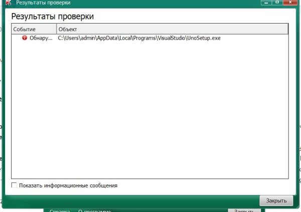

ПрикрепляюDESKTOP-HHUT8KO_2024-10-29_08-49-32_v4.99.2v x64.7z как прикрепить отчет от Kaspersky Virus Removal Tool не знаю. прикрепляю скрин
CollectionLog-2024.10.29-08.42.zip
Отчеты по обнаружениям и сканированию нужны из интерфейса антивируса Касперского. (Не из KVRT)

Судя по последнему скану Касперского *SEPEH* уже нет. Возможно, то что инициировало этот детект было зачищено во вчерашних сканированиях.
Последний детект:
Сегодня, 29.10.2024 13:16:34    C:\Users\admin\AppData\Local\Programs\VisualStudio\UnoSetup.exe    Обнаружено    Мы нашли приложение, которое может быть использовано злоумышленниками для нанесения вреда компьютеру или вашим данным.    not-a-virus:Downloader.Win32.Agentb.ac    Базы    Файл    C:\Users\admin\AppData\Local\Programs\VisualStudio    UnoSetup.exe    Обнаружено    Легальное приложение, которое может быть использовано злоумышленниками для нанесения вреда компьютеру или данным пользователя    Низкая    Точно    DESKTOP-HHUT8KO\admin    Активный пользователь
