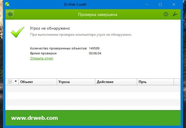

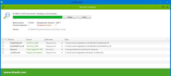

1. После запуска  Dr Web Cure It -  он нашел другой вирус (или назвал иначе, т.к. папка была таже)
Trojan.Siggen29.11947
CollectionLog-2024.10.14-17.58.zip
Раза 3 направил на лечение - и перестал находить, пишет что вылечено. И что чисто все.

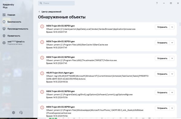

Касперский же с ума сходит, нашел уже штук 300 объекто с CEREN
