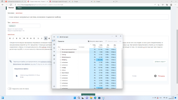

Сегодня после загрузки программы сама открывалась командная строка и пк стал сильно зависать. В диспетчере задач, при открытии, на секунду видна загрузка процессора под 80% и выше, после чего она спадает, но если долго бездействовать, то нагрузка вновь возрастет до 50+ процентов. С помощью доктора веба проверял, ничего не нашел, однако в самом диспетчере подозрительно много одних и тех же служб svhost waxp и др. Уже пытался откатить до последнего сохраненного образа, что не дало результата, ибо майнер снова открыл командную строку. Пытался переустановить виндовс, с последующими мучениями на драйвера с интернетом(судя по тому, что загрузка цп все еще идет при открытии диспетчера под 80%, то это не помогло). в безопасном режиме при открытии диспетчера никакой нагрузки в 80% не наблюдается.

прошу прощения, почитав другие темы понял, что скачок диспетчера задач нормален, но все таки хочу узнать, после переустановки виндовс майнер удаляется, или он все еще остается в системе?
Добрый день,
В предоставленных логах не обнаружил вредоносного ПО (в том числе майнера). Не похоже, чтобы майнер был в системе.
