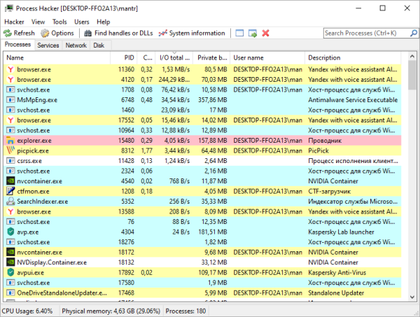

На моем компьютере обнаружено подозрительное ПО, предположительно майнер. Наблюдаю следующие симптомы на скриншоте это в спокойном режиме:
Попробовал проверку Антивируса Malwarebytes, HitmanPro, не помогает. Пробовал переустанавливать винду, не помогает
Уже и не знаю что делать, ещё добавление: вирус маскируется под активные программы

17 часов назад, Golem555 сказал:
майнер всё ещё работает
Если вы говорите про кратковременный скачок при старте Диспетчера задач, то это нормальное явление.
В логах не обнаружено ничего майнеро-подобного.
Нет у Вас никакого майнера. И информация из Process Hacker не показатель чего-то вредоносного.
@Golem555, если не заглядывать в Диспетчер или в другие подобные программы, как себя ведёт система? Шумят вентиляторы, тормоза при работе, при сёрфинге и т.д.?
