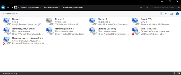

Если ситуация сохранится, сделайте скриншот раздела: Панель управления - Сеть и Интернет - Сетевые подключения
Изменено пользователем Friend
Попробуйте  временно все отключить, кроме Ethernet (Сеть 2).
Потом перезагрузить компьютер и снова попробовать скачать обновления.
6 минут назад, Friend сказал:
не помогло
