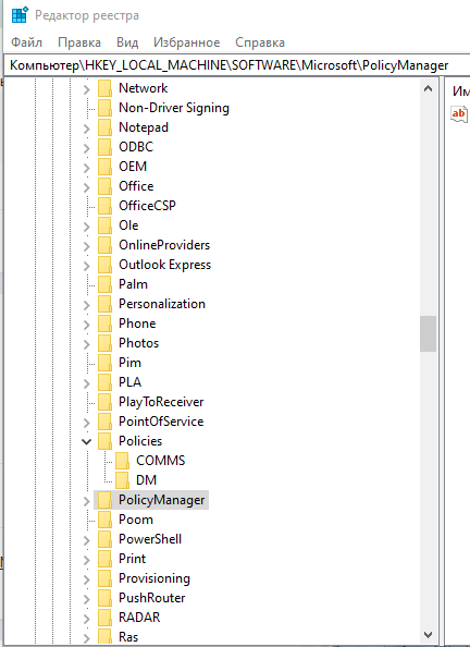

regedit
HKLM\SOFTWARE\Policies\Microsoft\Windows
Есть раздел WindowsUpdate?
3 минуты назад, andrew75 сказал:
regedit

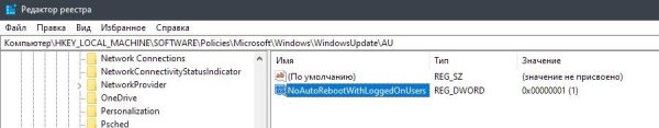

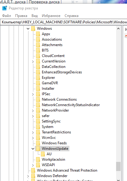

@z1plix, не тот раздел смотрите:
image.png.b42768fef13c75071e000876983fcc38.png есть
Только что, andrew75 сказал:
Вооот. Покажите подраздел AU
На самом деле по умолчанию подраздела WindowsUpdate вообще не должно быть.
Но там у вас ничего критичного. В принципе это не должно влиять.
Забэкапьте этот раздел на всякий случай, удалите раздел WindowsUpdate, перезагрузитесь и проверьте обновления.
По идее предупреждение про некоторые параметры, которыми управляет организация, должно пропасть.

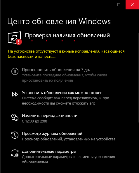

надпись пропала, но я все еще не могу обновитьсяimage.png.a5038c7bf01b8b011bffd8a299719c56.png
