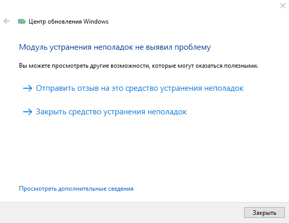

обновления не скачиваются, так и висят на 0%. Обновиться до 11 винды не получается из-за ошибки image.thumb.png.a6aa693a4f8db485185cff5ab2f7279c.pngimage.png.2333286891ece1a5baf97c65d2d6dec2.png

Попробуйте запустить средство устранения неполадок:
Параметры - Обновление и безопасность - Устранение неполадок - Дополнительные средства устранения неполадок - Центр обновления Windows
