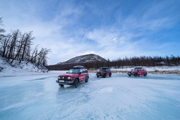

Евгений Шаталов (который главный по "Танкам"), рассказал нам, что он окончательно остановил свой выбор на китайском автопроме, а затем "год изучал тему, то есть подбирал наш транспорт, на котором мы будем путешествовать. Целый год. Весь китайский рынок перерыл, все медиа. И все-таки остановился на этом автомобиле, потому что он конструктивно приспособлен для подобных путешествий. Плюс он очень комфортный, относительно неприхотлив. Ну вот по совокупности этих параметров принял решение" (это цитата).
И после 8 тысяч км пути нашего 3-недельного путешествия я этот выбор полностью поддерживаю! Если бы мне сейчас предложили ехать в Арктику, то поехал бы я на подготовленном китайском "Танке". Машинки всё выдержали!
Вот они, например, в "Индигирской трубе" ->
По зимнику на льду моря Лаптевых:
Бьёмся сквозь снежные заносы:

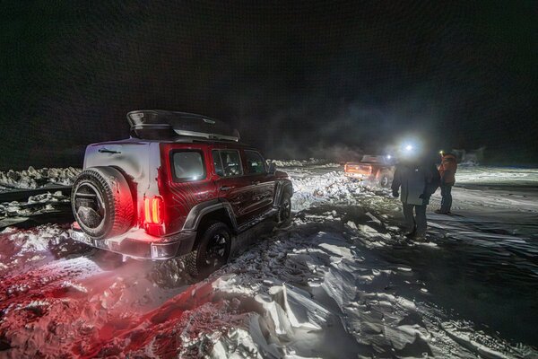

Вытаскиваем из колеи:
И с машинками всё норм!

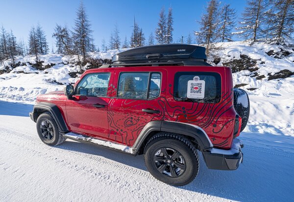

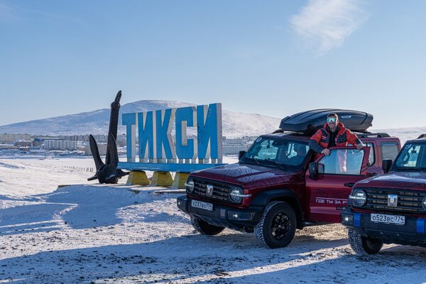

Но само собой понятно, что брать эту машину из салона и ехать в Арктику зимой, даже в марте месяце, это невозможно, она не доедет. Или вернее вы не доедете. Поэтому машину необходимо готовить, причем готовить довольно серьезно. И на эту тему и пойдёт дальнейший рассказ.
Вернее, не совсем рассказ, а наглая реклама китайского автопрома, как вам всем может показаться. Однако, я совершенно равнодушен к автомобильным брендам... Лукавлю. К одному названию я неравнодушен - это Лэндровер Дефендер. После поездки 2022 года (Магадан-Якутск-Байкал) я эту машину НЕНАВИЖУ! Но к остальным я дышу абслютно ровно. Мне нужно ехать надёжно, комфортно, уверенно. В остальном - мне всё равно. Так что, все дальнейшие оды китайскому автопрому - это прямое цитирование Евгения Шаталова и Александра Еликова, которым я и передаю слово про подготовку машин к арктическим поездкам.
Что сделали с этой машиной, чтобы так вот комфортно, весело, хорошо так прокатились в Тикси и обратно? - Александр продолжает:
"Добавлю то, что опыт китайских автомобилей, как сказал Женя, уже не первый год. Я в свое время построил первый в мире китайский Arctic Truck, который уже три года покоряет Арктику. И с 2019 года на разных китайских автомобилях, принципиально китайских, путешествую в Арктику. Первый был вообще кроссовер, все крутили у виска, все думали, что это вообще происходит, как можно на китайской машине поехать в Арктику. Мы проехали по зимникам и с тех пор история закрутилась. История именно увлечения китайскими машинами, и что есть такая альтернатива".
Вот Александр на своём пикапе фотографирует утреннее гало недалеко от посёлка Депутатский.
Продолжаю цитирование про подготовку машин к условиям крайнего севера:
"Подготовка - уже многолетний опыт. Уже почти 30 лет я сам уже индивидуально готовлю сам машины. Плюс перед этим весь опыт мне передавал отец. Он у меня заслуженный ветеран севера. Всю жизнь проработал водителем в Арктике и в принципе меня всему этому учил.
Первое, что мы сделали с автомобилями, это, конечно, сделали забор воздуха, того воздуха, которым дышит двигатель, из-под капота. Очень частая проблема, именно в сильный мороз, это перехватывание сапуна. Это выкидывание масла из двигателя во время движения. Вроде бы тепло, машина работает, но масло выкидывает.
Мы это изолировали. Сделали, чтобы этого не было: переключили забор воздуха именно через воздушный фильтр. Закрыли подкапотное пространство, чтобы мотор не охлаждался, чтобы не было сквозняков.
Ну и так как планировались наледи, была установлена хорошая мощная защита и в принципе больше никаких переделок именно для автомобиля "Танк" не было. Понятно, что двойные стекла. Это для всех машин делается "по умолчанию", это просто стандартно.
Ну и главный элемент по подготовке этого автомобиля - это, конечно, картонка перед радиатором. Без неё никуда. Да, без неё никуда. Это основа безопасного движения по северу. И градусник на лобовом стекле". :)

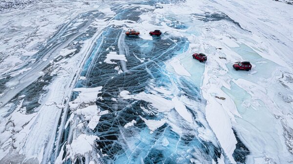

И ещё наледи:

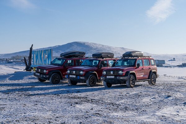

Тикси! Доехали. И затем вернулись. Без потерь!

И ещё немного подробностей про подготовку машин, продолжаю:
"Плюс на дно салона мы постелили дополнительные слои войлока, эваковрики, отработали систему воздухоподачи, чтобы тепло было заднему пассажиру, чтобы ноги не подмерзали. Это, конечно, картонка перед радиатором. Замечу, полной тепло-шумоизоляции салона никто не делал" - подтверждаю! Ехать было значительно теплее, чем в предыдущие поездки.
"Самые большие теплопотери, чтобы вы знали, происходят через лобовое стекло. Поэтому двойное лобовое стекло ставится обязательно. Ну и боковые. Боковые ставятся из-за стекла изнутри, чтобы стекла, окна опускались. Очень хорошо сохраняют тепло и не теряется обзор. Стекла не запотевают. Плюс в каждом автомобиле мы везем по 90 литров топлива в канистрах по 30 литров. И салон оборудован для комфорта специальными дополнительными ящиками для того, чтобы перевозить всю мелочевку. Ну и, конечно, смазки все должны быть морозостойкие, то есть это синтетические масла в трансмиссии обязательно, тормозная жидкость обязательно хорошая, ну и, конечно, охлаждающая жидкость, которая должна быть до минус 60".
Обязательно надо сказать про резину. Одна машина была на Nokia Xperia, а "другие машины - на российской резине Nordman 8. Вполне себя резина зарекомендовала. Арктический мороз в этом году прошла".

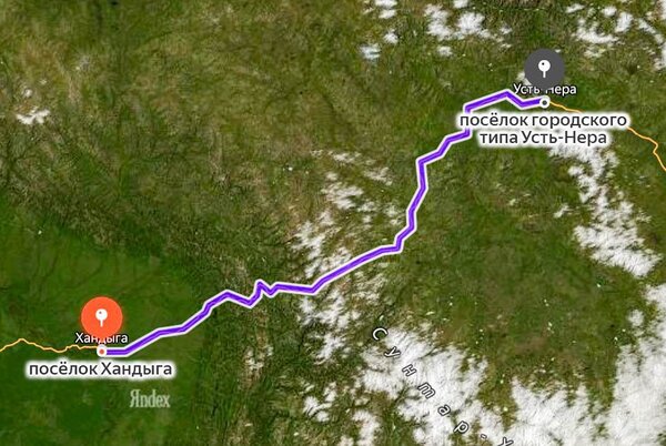

Обалденная по красоте (зимой) дорожка! И от места ночёвки до следующей точки не так и много. .. Но хочется добавить.. Верней, плюнуть ядом в сторону наших российских картографий. Ведь почему гуглокарты на картинке, а не яндо-аналоги? Да просто потому, что яндокарты навешивают какие-то лишние, совершенно ненужные подробности.
Мне нужна карта дороги от "Хандыги" до "Усть-Неры", а не от "посёлка" до "посёлка городского типа". Задолбали они уже! Извините за резкость. А бывало и круче, когда яндокарты на своих я-картах самостоятельно меняли название города на точный адрес центра. То есть, не "Якутск", а "Улица Ленина, 8" или типа того. Ну, дебилы. Но вроде бы исправились.

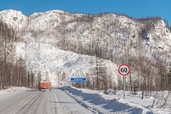

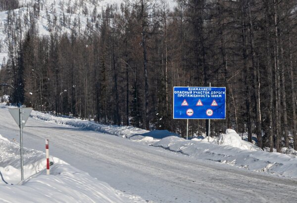

Дорожные знаки предупреждают, что будет непросто:
Даже очень не просто непросто, а "188 километров опасного участка дороги". Да-да, мы за этим сюда и приехали. Такой знак - нам в радость!

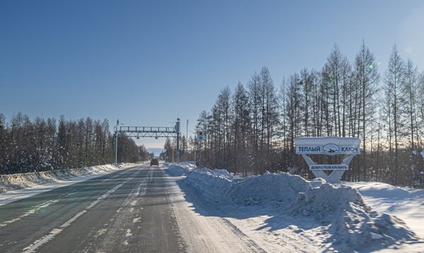

Единственное развлечение - посёлок "Тёплый ключ". Почему такое название - мне неизвестно..
