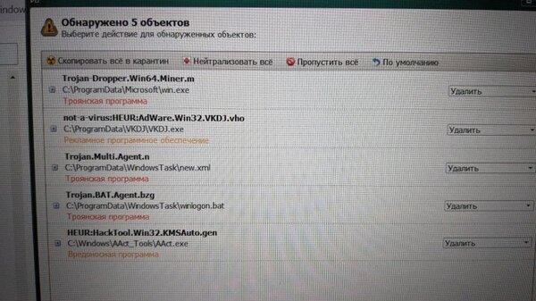

Вчера заразила ноут троянами. Просканировала его утилитой Касперского, было найдено 13 вирусов, нажала «Лечить с перезагрузкой». Сканирование после лечения нашло ещё 3 трояна, которых до этого не было в отчёте, и 2 других опасных файла (на фото). Но ноут хотя бы перестал греться и шуметь как сумасшедший, и проц не разгоняется больше до 100.
Сегодня просканировала второй раз, Касперский ничего не нашёл. Но я сомневаюсь, что все трояны удалены и обезврежены. Хочу убедиться в этом, но сама не понимаю, как. Скажите, пожалуйста, что нужно сделать?
Точку восстановления ОС пока не создавала.

Прикрепляю отчёты. AV block remover предложил в процессе удалить пользователя John, которого я не знаю. Удалила его.
Ноутбук после перезагрузки от AV block remover снова начал шуметь и разгоняться до 40%, диспетчер задач показывает, что работает программа на скриншоте. Что это такое?(

Хорошо, продолжаем:
Прикладываю, что получилось. Можете, пожалуйста, в общих чертах описать, что происходит и что в логах? Что с пациентом, доктор?) Хочется хотя бы представление иметь, а то я не понимаю ничего.
Addition.txt FRST.txt
Был майнер, AVbr удалил его и его следы.
Теперь небольшая чистка мусора.

    CloseProcesses:
    SystemRestore: On
    HKLM\...\Winlogon: [Userinit] C:\Windows\system32\userinit.exe,C:\Program Files\inteldriverpack\intel.exe <==== ВНИМАНИЕ

Прикрепляю логи. После этого можно создавать точку восстановления?

Вот документ. Мне кажется, что-то не то, потому что ноутбук опять шумит и немного греется, хотя он не нагружен вообще. Он старый, но после нажатия Исправить (Fix) в FRST вёл себя идеально, а сейчас снова здорово

2 часа назад, ryckovry сказал:
Он старый
Возможно нужна физическая очистка от пыли, смена термопасты и т.п. Если не знаете как это делается, лучше обратиться в специализированный сервис.
Спасибо вам за такой подробный список. Почти всё сделала, но никак не могу найти, где отключить запрос на повышение прав для администраторов. По команде Win+R → UserAccountControlSettings у меня только контроль учётных записей пользователя. Я его включила. А настроек запроса на повышение прав нет. В Пуск → Параметры → Учётные записи тоже такого нет. Это может быть потому, что ОС не активирована?
16 минут назад, ryckovry сказал:
Я его включила
Этого достаточно.
Создала точку восстановления. Думаю, всё хорошо. Огромное вам спасибо за спасение таких раков и чайников, как я!) ♥
