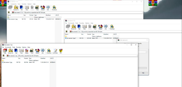

Попробуйте заархивировать присылаемый файл под паролем и откройте этот архив не вводя пароль и посмотрите на содержимое архива. Там тот же самый файл с тем же расширением, контрольной суммой, что и был изначально?
У вас похоже вирус модифицирует архивы. Проверьте в том же винраре формат zip вместо rar. Если и на зип аналогичная реакция антивирусов, то система заражена.

Вообще, проблема вируса только с если архивировать 7-zip, через winrar zip проблем нет.
Вроде сделал то, о чем Вы попросили. Размеры архива 7z с паролем и без пароля на рабочем столе одинаковые (архивировал картинку размером 491 КБ, размеры архивов 337 КБ). При открытии файлов ситуация вроде аналогичная, размеры файла одинаковые, других файлов нет.
Когда архивирую winrar, с которым проблем нет, размер архива с той же картинкой 354 КБ

Та же фигня. Приходят файлы от страховой компании Зетта с установленным паролем. На одном компьютере их блокирует защитник виндоуз и не дает скачать яндекс браузером. На других компьютерах открывается без проблем. VirusTotal вирус не обнаружил https://www.virustotal.com/gui/file/ce892d0c4db87c6a3a035de232f79ea95239791b2068b01a2ed4abf0e8286037?nocache=1
PS обновил дефендер до базы 12/03/2024 ошибка ушла. Видимо ложная сигнатура.
К сожалению не посмотрел какая версия была до обновления. Автоматическое обновление было отключено.
Изменено пользователем MrKuskov
Сегодня прошло очередное обновление дефендера, и обнаружения "вируса" прекратились!
Странно то, что и до этого вроде была самая свежая на тот момент версия...
Но все хорошо, что хорошо кончается. Спасибо всем, кто уделил внимание моей проблеме.
