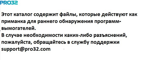

Эти папки вам известны?
C:\yнайдено bqhkeyjp для
C:\Users\zневеренbqhkeyjp
C:\Users\`bqhkeyjpобеспечения
C:\`bqhkeyjp завершения
C:\ имя bqhkeyjp перезагрузить
Прикладываю фикслог
Эти папки я не создавал, но в одной из них есть объяснение что это такое (приложил скрин)
Fixlog.txt
09.03.2024 в 12:17, аноним99 сказал:
Понятно, спасибо!
