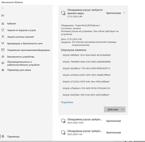

Maks Sim Опубликовано 25 января, 2024 Опубликовано 25 января, 2024 Затронутые элементы: bitsjob: 0980fa52-181e-43ed-bba5-a91029e698d5 bitsjob: 794defb4-3e4e-4183-a4b3-aedb9826b9fa и т.д. микрософт говорит что встроенный антивирус должен удалять. но оно не удаляет. adware удалил 1шт C:\Users\info\AppData\Roaming\Microsoft\Windows\Start Menu\Programs\Startup\ctfmon.lnk это была ссылка на запуск C:\Users\info\AppData\Roaming\AnyDesk\ctfmon.exe. После удаления AnyDesk, удалось его удалить, он написал что он openVPN клиент (или что-то подобное) Addition.txt FRST.txt

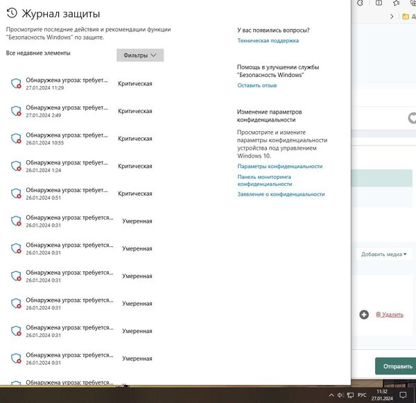

Maks Sim Опубликовано 26 января, 2024 Автор Опубликовано 26 января, 2024 думаю что все осталось "как есть" скриншот запустившегося антивиря микрософта прикладываю. 2024-01-27_02-47-27_log.txt 7 часов назад, safety сказал: напишите по результату, что с проблемой выполнил быстрое сканирование, оно написало что новые угрозы не обнаружены (за исключением насканированных). Может имеет смысл прочистить журнал ? Но при перезапуске "верхним" висит сообщение о наличии со временем запуска. D9HCUDN_2024-01-27_03-07-27_v4.15.1.7z единственно, collection log сделал при запущенной утилите start.exe CollectionLog-2024.01.27-03.17.zip
safety Опубликовано 27 января, 2024 Опубликовано 27 января, 2024 5 часов назад, Maks Sim сказал: Может имеет смысл прочистить журнал ? Но при перезапуске "верхним" висит сообщение о наличии со временем запуска. т.е. время в обнаружении всегда актуальное? а действие по очистке угрозы выполняете в Windef? Выполните скрипт очистки в FRST Запускаем FRST.exe от имени Администратора (если не запущен) Копируем скрипт из браузера в буфер обмена, браузер закрываем. Ждем, когда будет готов к работе, Нажимаем в FRST кнопку "исправить". Скрипт автоматически очистит систему, и перезагрузит ее. Start:: CloseProcesses: HKLM\SOFTWARE\Policies\Microsoft\Windows\WindowsUpdate: Ограничение <==== ВНИМАНИЕ HKU\S-1-5-19\...\Run: [GoogleDriveFS] => C:\Program Files\Google\Drive File Stream\80.0.1.0\GoogleDriveFS.exe --startup_mode (Нет файла) HKU\S-1-5-20\...\Run: [GoogleDriveFS] => C:\Program Files\Google\Drive File Stream\80.0.1.0\GoogleDriveFS.exe --startup_mode (Нет файла) HKU\S-1-5-18\...\Run: [GoogleDriveFS] => C:\Program Files\Google\Drive File Stream\80.0.1.0\GoogleDriveFS.exe --startup_mode (Нет файла) HKU\S-1-5-18\...\Run: [] => [X] GroupPolicy: Ограничение ? <==== ВНИМАНИЕ Policies: C:\ProgramData\NTUSER.pol: Ограничение <==== ВНИМАНИЕ HKLM\SOFTWARE\Policies\Google: Ограничение <==== ВНИМАНИЕ Task: {486FD115-FB84-400B-B19C-3E4EC94C7659} - System32\Tasks\ctfmon => C:\Users\info\AppData\Roaming\AnyDesk\ctfmon.exe -xxewz:8930 -yl -exwai -lr (Нет файла) <==== ВНИМАНИЕ System32\Tasks\GoogleSystem\GoogleUpdater\GoogleUpdaterTaskSystem122.0.6253.0{828AE37C-D0BE-431E-A41B-0FC231CD6D8F} => C:\Program Files (x86)\Google\GoogleUpdater\122.0.6253.0\updater.exe [4652320 2024-01-17] (Google LLC -> Google LLC) <==== ВНИМАНИЕ Task: C:\WINDOWS\Tasks\ctfmon.job => C:\Users\info\AppData\Roaming\AnyDesk\ctfmon.exe FirewallRules: [{E6C527DF-6D74-44C8-A371-F6262ACB8425}] => (Allow) C:\Program Files (x86)\AnyDesk\AnyDesk.exe => Нет файла FirewallRules: [{BBCBFF20-71DF-412F-BF78-5302DCE2AD92}] => (Allow) C:\Program Files (x86)\AnyDesk\AnyDesk.exe => Нет файла FirewallRules: [{85B9B67A-3362-49DD-B81B-7F2CC78D5AA3}] => (Allow) C:\Program Files (x86)\AnyDesk\AnyDesk.exe => Нет файла FirewallRules: [{4D532841-3C59-487E-886B-4A393193C881}] => (Allow) C:\Program Files (x86)\AnyDesk\AnyDesk.exe => Нет файла FirewallRules: [{BA8B8AA2-BFA3-462D-9CEE-CD04849FADC1}] => (Allow) C:\Program Files (x86)\AnyDesk\AnyDesk.exe => Нет файла FirewallRules: [{C7A31411-CC3D-44AD-AC32-B2AC11AE30A8}] => (Allow) C:\Program Files (x86)\AnyDesk\AnyDesk.exe => Нет файла Reboot: End:: После перезагрузки добавьте, пожалуйста, лог Fixlog.txt в ваше сообщение.
Maks Sim Опубликовано 27 января, 2024 Автор Опубликовано 27 января, 2024 (изменено) 5 часов назад, safety сказал: лог Fixlog.txt в ваше сообщение. windef сообщение после загрузки выдает что не удалось исправить... при сканировании пишет что новые угрозы не обнаружены при попытке выполнить действие над угрозой от 11:29, она исчезла в журнале угроз висят "оставшиеся". при попытке выполнить действия на д ними - ничего не происходит (они, видимо, устарели) Fixlog.txt C:\ProgramData\Microsoft\Windows Defender\Scans пишет "отказано в доступе" Изменено 27 января, 2024 пользователем Maks Sim
safety Опубликовано 27 января, 2024 Опубликовано 27 января, 2024 (изменено) 1 hour ago, Maks Sim said: при попытке выполнить действие над угрозой от 11:29, она исчезла т.е. можно предположить, что при перезагрузки системы появится новая запись с данной угрозой. Для очистки записей с угрозами можно выполнить следующие: 1. Уменьшить время хранения журнала угроз безопасности Windows (до одного дня). В PowerShell от имени администратора выполнить: Set-MpPreference -ScanPurgeItemsAfterDelay X Где X количество дней хранения журнала. + https://answers.microsoft.com/en-us/windows/forum/all/trojanwin32bitsabusey/d593661c-8ad9-4580-9f80-4283a7a9e0ac возможно это имеет место быть: Это ложное срабатывание. https://docs.microsoft.com/en-us/windows/security/threat-protection/intelligence/safety-scanner-download Вы можете устранить ложные оповещения, удалив историю обнаружения. Полностью безопасно! Windows перестраивает папку «История обнаружения», когда она ей снова понадобится. Инструкции по удалению истории обнаружения приведены по этой ссылке. https://answers.microsoft.com/en-us/protect/forum/all/windows-defender-identifices-the-same-pup-as-a/63f17794-3815-4784-b9cd-c6059c8e0828 Изменено 27 января, 2024 пользователем safety
Maks Sim Опубликовано 27 января, 2024 Автор Опубликовано 27 января, 2024 (изменено) 1 час назад, safety сказал: Для очистки записей с угрозами перезагрузка системы с нажатой клавишей shift, выбор загрузка в безопасном режиме, с сетевыми драйверами, далее переход в указанную мною выше папку, очистка папка service/history (не удаляется один файл .log) перезагрузка, вынесение всех скачанных ранее программ, удаление FRST64 пере наименованием в uninstall, перезагрузка, включение всех тумблеров на win defender, быстрая проверка, "новых угроз не обнаружено" по приведенной вами ссылке, увы, оно выбрасывает в корень сайта https://answers.microsoft.com/en-us/ в любом случае, спасибо Вам большое, надеюсь, что проблема решена а не глубоко спрятана (меня смутил метод удаления истории сканирования и результат получений этим методом. и реакция дефендера на kvrt и файлы созданные им (не удаляемая угроза) автономным модулем дефендера, я проходил ранее, он ничего нового не обнаруживал. Сейчас проблема решена. Спасибо большое ! (вы "прочистили" систему, установленную кучу лет назад) Изменено 27 января, 2024 пользователем Maks Sim
safety Опубликовано 27 января, 2024 Опубликовано 27 января, 2024 (изменено) Хорошо, Как я понял, у windef есть период или срок жизни обнаруженных угроз,и если на эти угрозы не было никакой реакции, то он повторно по ним сигнализирует записью с новой датой, хотя на самом деле, возможно что эта угроза себя уже никак не проявляет на актуальную дату. Весьма странный подход к обнаружению. В завершении: Загрузите SecurityCheck by glax24 & Severnyj и сохраните утилиту на Рабочем столе. Запустите двойным щелчком мыши (если Вы используете Windows XP) или из меню по щелчку правой кнопки мыши Запустить от имени администратора (если Вы используете Windows Vista/7/8/10); Если увидите предупреждение от вашего фаервола относительно программы SecurityCheck, не блокируйте ее работу; Дождитесь окончания сканирования, откроется лог в Блокноте с именем SecurityCheck.txt; Если Вы закрыли Блокнот, то найти этот файл можно в корне системного диска в папке с именем SecurityCheck, например C:\SecurityCheck\SecurityCheck.txt; Прикрепите этот файл в своем следующем сообщении Изменено 27 января, 2024 пользователем safety
