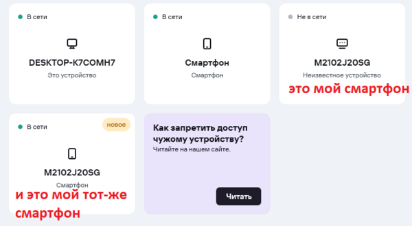

dexter Опубликовано 3 января, 2024 Опубликовано 3 января, 2024 Здравствуйте уважаемые разработчики. Просьба объяснить на пальцах, почему повторное подключение (или повторный детект подключения) моего смартфона производится как новое устройство ?
dexter Опубликовано 3 января, 2024 Автор Опубликовано 3 января, 2024 p.s. : мас-адрес при каждом подключении меняется

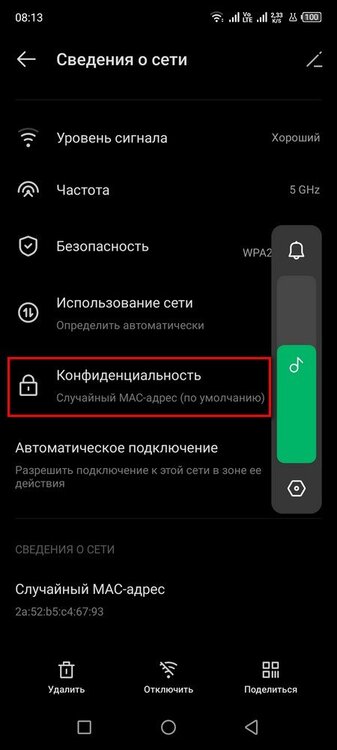

andrew75 Опубликовано 4 января, 2024 Опубликовано 4 января, 2024 2 часа назад, dima_kor сказал: Производители смартфонов не будут в прошивку интегрировать ПО, меняющее MAC-адрес устройства Спойлер 2

dexter Опубликовано 4 января, 2024 Автор Опубликовано 4 января, 2024 По поводу смены МАС-адресов : нарыл в тырнете, что так делают многие производители - наши восточные друзья. Якобы для защиты кого-то от чего-то там . Т.е. при каждом новом подключении смартфона - идёт изменение МАС-адреса. 19 часов назад, andrew75 сказал: @dexter, вы здесь видели много разработчиков? а чем чёрт не шутит ? ))) вдруг кто-то от скуки заглянет сюда для развития своего социального общения И что само интересно, в роутере постоянно указан МАС-адрес устройства. Ничего не меняется. Теперь в продолжении темы : у меня на смарте в настройках конфиденциальности указан МАС-адрес устройства. Т.е. о динамическом изменении нет и речи. Теперь вопрос : кроме якобы стороннего приложения (которого нет) что ещё может менять динамически МАС-адрес ? Случайно, установленный премиум-каспер не может этим грешить ?

dexter Опубликовано 4 января, 2024 Автор Опубликовано 4 января, 2024 (изменено) 49 минут назад, Friend сказал: ... Напишите модель смартфона и версию Androida, в последних версиях вроде уже почти везде реализовали возможность отключать данную фичу. У меня в настройках есть легальные и официальные 2 пункта (типа как у andrew75 на картинке, только у него по умолчанию случайный, а у меня по умолчанию - постоянный устройства) : МАС-адрес устройства и что-то типа случайный. Установлено постоянно "адрес устройства". Случайный адрес отключен. Смарт : POCO X3 Pro , Андроид - 14.0.1 глобальный , покупался официально в ДНСе. Не взломан, не перепрошит, не рутован . В настройках указан постоянный адрес, в роутере этот-же адрес (специально проверял несколько раз, иначе пришлось-бы каждый раз прописывать по новой доступ к роутеру) , но при этом одновременно сам каспер показывает другой адрес. И регистрирует подключение каждый раз с новым . И откуда он берёт каждый раз новый МАС-адрес ? 47 минут назад, KuZbkA сказал: эм... если сравнивать с адресами сетевой карты на комп-ре, то мак адрес всегда постоянный, меняется ip адрес)) про телефон - у меня такая же проблема на андроиде(( В наше время уже всё что можно менять - меняется. И МАС и IP. Изменено 4 января, 2024 пользователем dexter
