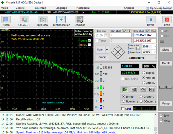

23 часа назад, Ummitium сказал:
Необходимо проверить диски на ошибки с помощью программы victoria hdd (если будут bad блоки, то надо срочно принимать меры
Окей я проверю диски, если будет bad блики, исправить это можно же?
Проверил "диск F", не знаю правильную проверку я сделал. Делал как в этом видео https://www.youtube.com/watch?v=WL9SWqfQn50?si=LJ5MzOC2e2Z-v0Xg&t=330
Результат на скриншоте, судя по всему ничего
