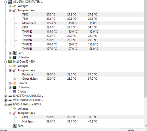

А с температурами процессора/видеокарты как дело обстоит? Симптомы очень перегрев напоминают. Температуры можно посмотреть, например, с помощью HWMonitor от CPUID — https://www.cpuid.com/softwares/hwmonitor.html.

Точно, вот что забыл написать. Там всё в норме, да смотрел с помощью HWMonitor. Единственное что я не понимаю температуру материнской платы, там что то много разных значений, но вроде норм
Процессор 30-35, видеокарта 30-40 градусов, во время игры чуть больше.

Александр Широкий
Вот эти четыре значения (Mainboard, TMPIN2 -5 -6) меня бы обеспокоили. Не очень понятно, где находятся датчики, но вообще на плате если что-то и греется, то модуль VRM. Если это он, то лучше это побыстрее устранить. Проблема, однако, в том, что HWMonitor может и брехать... Вы им раньше пользовались? Значения температуры такие же были, или ниже?

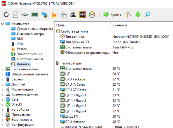

Или, может, есть родная софтина от ASUS для платы, которая температуры умеет показывать... можно запустить AIDA64 или ещё какие-нибудь утилиты, что температуру показывают — и сравнить. Вот тут (http://virtmachine.ru/tmpin2-chto-eto-za-temperatura.html) ещё умную вещь написали — заглянуть в раздел "Monitor" (если есть) в утилите настройки UEFI. Там температура точно будет корректно отображаться. И вот если и там будет под сотню, то я бы в сервис блок тащил.
Системная плата 30 градусов. Температура в норме. Я не думаю что дело в температуре, если бы она была высокая то вентиляторы должны были бы шуметь как турбина самолёта 😄 но они работают как обычно
