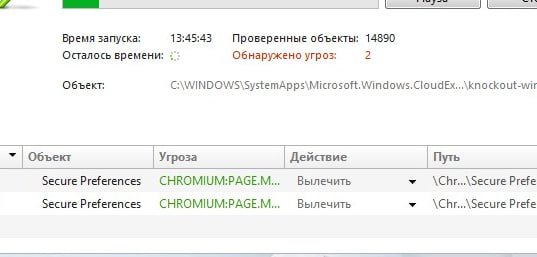

Доброго времени суток, никак не выходит удалить вирус "CHROMIUM:PAGE.MALWARE.URL". При запуске хрома с включенной синхронизацией, вирус повторно появляется после обезвреживания. Возможно ли избавится от него с включенной синхронизацией?

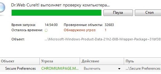

Приветствую, премного благодарен, вирус исчез :)Fixlog.txt
8 минут назад, Роман Б сказал:
включил синхронизацию - снова появились (теперь 2). Возможно ли избавится от него с включенной синхронизацией?
