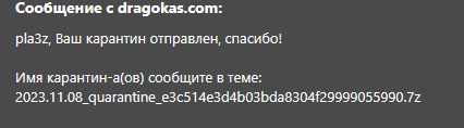

Не могу его отправить ни на сайте, ни на почте. Почта пишет что файл содержит вирус и не отправляет, пробывал и через mail и gmail
20 часов назад, thyrex сказал:
