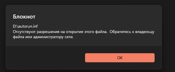

касперский видит в D:\autorun.inf
дефендер же не видит. Он видел на ноуте, но сейчас к нему доступа нет
Содержимое этого файла процитируйте, открыв его в Блокноте.
Подключите внешний диск.
Выполните скрипт в AVZ из папки Autologger (запускать AVZ от имени Администратора по правой кнопке мыши)
begin
 DeleteFile('D:\autorun.inf','32');
BC_ImportAll;
ExecuteSysClean;
BC_Activate;
RebootWindows(false);
end.
Файл удален, на этом лечение считаем оконченным.
