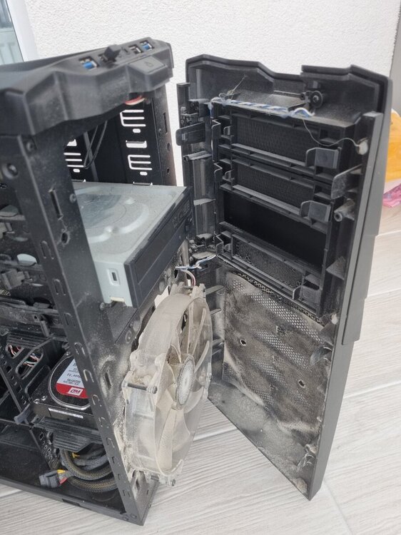

Обслужить системный блок или похоронить?
Mrak
26 минут назад, Mrak сказал:
Так в 2 раза быстрее или 10%?
в разных режимах по разному. Но в два раза никогда не будет. В среднем как раз процентов 10% и визуально ты этого скорее всего не заметишь.
Имеется в виду что увеличение скорости работы памяти за счет двухканального режима может дать 10% прироста производительности компьютера. А в каких-то задачах ты этого вообще не почуствуешь.
но всё равно сомневаюсь - а оно мне надо?
скорее всего не надо ) Особенно для тех операций, которые ты делаешь на рабочем компе.
Говорят, что положено менять термопасту раз в год
конечно, им же надо каждый год за это деньги брать :)
Я подозреваю, что та паста, которую они положат, как раз год и проживет )
17 минут назад, andrew75 сказал:
Через год и узнаем. Якобы они кладут очень хорошую пасту, поэтому берут дороже, чем их конкуренты в Волгограде. И если не устраивает цена, предложили идти к конкурентам, после них обычно в этот центр обращаются. Увы, спросить не у кого, проверять буду на собственном опыте.
18 минут назад, andrew75 сказал:
А я то обнадёжился, что прям будет невероятно шустро. Значит не парюсь с двухканальным режимом.
Просто изначально лучше ставить модули памяти парами конечно. Потом этим уже нет смысла заморачиваться.
Если ты конечно не крутой игроман и для тебя каждый FPS критичен.
33 минуты назад, kmscom сказал:
10 лет не менять, конечно перебор, но раз в два - три года, приемлемо
Получается, рабочий компьютер мне пора нести на замену термопасты, раз прошло 2 года? Или всё же годик можно подождать, ничего не случится?
Рабочий комп шелестит вентилятором только в случае, если я его нагружаю. По умолчанию не особо слышно.
Изначально я предпочитал ставить одну планку вместо двух, чтобы при желании докупить такую же. Но видишь, докупка становится целесообразной через 10 лет с начала эксплуатации.
6 минут назад, andrew75 сказал:
Я настолько крутой игроман, что на компьютере ни одной игрушки не установлено, а ПС4 про на 1 тб. стоит без дела уже год. И продать жалко (возьмут же за бесценок) и использовать некогда.
cамую дешевую память от АМД и получить этот режим.
Да, я так пробовал, компьютер даже не захотел включаться стабильно, пришлось возвращать ОЗУ.
28 минут назад, Mrak сказал:
Кстати, в сервисе удивились, что спустя десять лет работы без единой замены термопасты за этот период мой комп вообще работает. Говорят, что положено менять термопасту раз в год, но тут прошло 10 лет и системник жив и относительно здоров.
Тут зависит режим эксплуатации устройства: если бы процессор был почти под 95-100% нагрузкой, тогда исход был бы печален, а если только использовать для печати и интернета, то нормально.
44 минуты назад, Mrak сказал:
25 минут назад, Mrak сказал:
Главное не термопаста, а температура.
6 минут назад, Mark D. Pearlstone сказал:
то есть надо смотреть насколько процессор нагревается под нагрузкой.
1 час назад, Mrak сказал:
Термопасту можно купить в магазине и самому заменить, будет быстрее, чем нести в сервис.
1 час назад, andrew75 сказал:
После скольки градусов начинать волноваться?
17 минут назад, den сказал:
Если бы я это всё умел, этой темы бы не существовало)
2 часа назад, Mrak сказал:
Процессор - ближе к 90 градусов можно волноваться. 60-70 градусов - рабочая температура, без особой нагрузки.
3 часа назад, Mrak сказал:
В интернете полно видео как наносить термопасту. Снять радиатор процессора, почистить процессор от старой пасты и нанести пасту (об это в интернетах пишут).
У тебя процессор i5 3570 (или любой другой) ищешь его спецификацию, там есть допустимая температура. Для i5 3570 это 67 градусов. Если в стресс тесте температура сразу приближается к максимальной, значит надо менять термопасту.
Рекомендации "каждый год" это разводняк на более дорогую сумму. Если перегрева нет во время стресс теста, то нет смысла лезть туда.
И на будущее, если самому обслуживать свой ПК, то в качестве термопасты рекомендую GD900 (достать можно на алиэкспрессе). По сравнению с дорогими разницы практически нет.
В БИОСе должна быть настройка, чтобы при достижении определённой температуры (65-70°), компьютер начинал издавать противный писк предупреждающий сигнал, что происходит перегрев и нужно принять меры.
У меня на старом ПК бывало, что пищать начинал даже без нагрузки, сразу после включения (когда год не чистился + дома жарко), но даже в этом случае термопасту не меняла, помогала продувка от пыли.
Так что термопасту можно не менять до тех пор, пока от перегрева спасает обычная чистка от пыли, вот, когда это перестанет помогать, значит пора менять пасту.
5 часов назад, Ummitium сказал:
Стоит ли такую мелочь ждать с алиэкспресса, если только не на складе в РФ? сколько % выгода?
Достаточно почистить от пыли. За 11 лет ни разу не менял термопасту .
Кулер специально выбирал с прорезями постоянной ширины, такой не забивается пылью, как веерообразные https://yandex.ru/images/search?text=DP6-8E5SB-PL-GP
Но были бы деньги, купил бы новый. Современный аналог мощнее втрое и NVMe поддерживается изначально
https://www.cpubenchmark.net/compare/822vs5170/Intel-i5-3470-vs-Intel-i3-13100
5 часов назад, sputnikk сказал:
Если ворд открывается за секунду, то современный аналог откроет ворд за 0.3 секунды? Или такая логика не работает?)
Может ли современная система грузиться от нажатия кнопки питания до рабочего стола за 6 секунд, если старый грузится 18 секунд?
